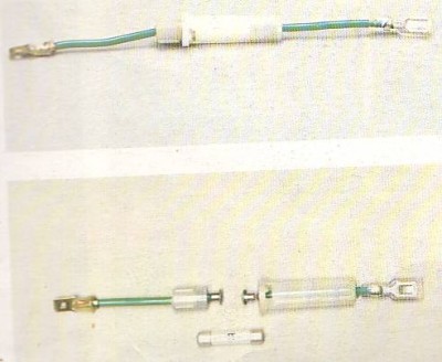

Aha, tako. Podnožje varovalke visi na kablu, ali je pritrjena na kako ohišje? Pa so te meglenke in napeljava originalne in tovarniško zvezane, ali pa je bolj "naknadne domače izdelave"? Kakšna je varovalka - ploščata ali paličaste oblike? Sami kabli se kaj grejejo?

Ja to visi na kablu. Ja mevem zdej al je to doma naredi al je tovarniško uglavnem meglenke so zelo majhne najbrž jih je pol posebej kupil al pa ne neven zdej to. Ja varovalka je paličaste oblike. hmm nevem zdej za kable samo najbrž se ne grejejo ker drugače bi se tud to stopilo zdje se pa samo tisto tko da mi res ni jasno kaj bi blo.

Kako močna pa je varovalka? Kot sem že omenil da meglenki porabita 10 A skupaj, bi bilo smiselno imeti varovalko največ 15A. Če praviš da je paličaste, okrogle oblike - torej taka kot je na sliki, potem zna to biti problem. Sploh ker so tista ohišja bila mišljena za šibkejše porabnike. - Predstavljam si da je takšno ki daš varovalko noter in obe poloviči skupaj zašraufaš? Poskusi dobiti podnožje za ploščato varovalko. V kaki trgovini z avtodeli, v skrajni sili vprašaj tudi pri Conradu.
