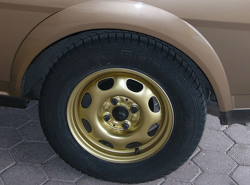

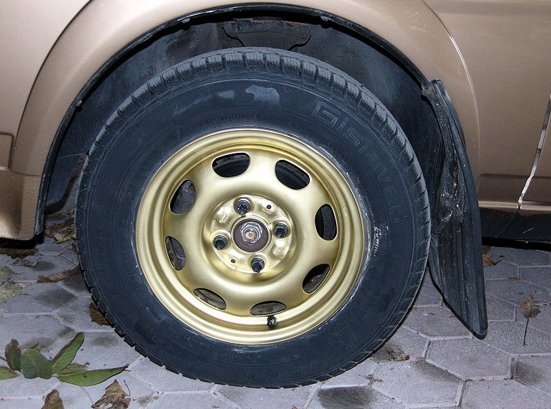

meni piše, da naj bi bile original gume napolnjene na 1.8 bar.
zdaj imam prave dimenzije gume vendar neoriginal feltne in spredaj 2.7 zadaj pa 2.4 bar, pa še vedno zgledajo premalo napolnjene...
a niso prave feltne ali v čem je problem?
5½ Jx13H2 in 175/75?
sprednja
zadnja
