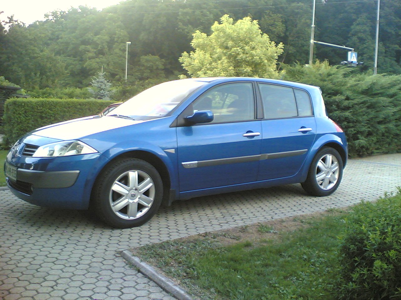

Zjutraj se mi je na armaturki prižgala lučka SERVICE ter na display-u pojavil napis CHECK INJECTION. Avto gre normalno kot, da nebi nič bilo (brez teh dveh zadev sploh nebi vedel, da je z avtom kaj narobe).Se je že komu kaj takega zgodilo?? Kaj bi lahko bilo?
