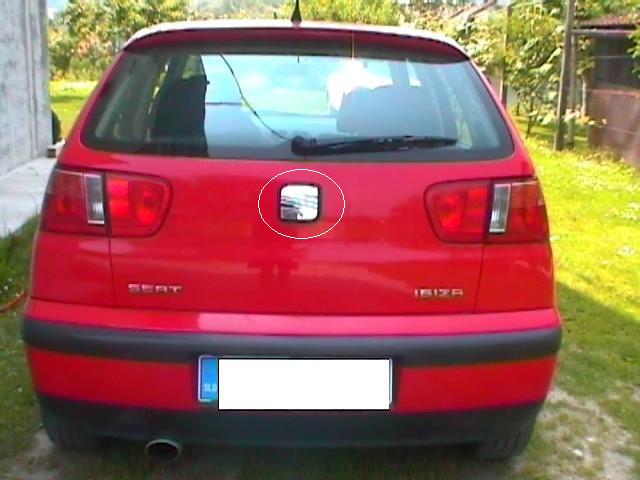

Gumb za odpiranje prtljažnika
Napisal/-a Tamara Če dec 07, 2006 1:29 pm
Gumb (znak od Seata) za odpiranje prtljažnika, po odpiranju ne skoči sam nazaj, šel je feder. Kje naj to najceneje popravim oz. kdo mi lahko to zamenja (pustimo servise, ker tam mi računajo 25k)?

Napisal/-a Dol3nC Če dec 07, 2006 1:48 pm
Sam snemi panelo iz zadnjih vrat, mislim da sta dva vijaka potem pa vlečeš z občutkom. Pod panelo boš videl mehanizem, lako za je sam zarustal kej potem podmaž mal, lah pa da se ti je sam feder staknu.

Napisal/-a Sigor Če dec 07, 2006 1:50 pm
Poskušaj odstranit notranjo oblogo vrat prtljažnika in najt fedrco, morda jo boš lahko sama menjala, morda je pa samo malo rjasta postala, pa jo namažeš in stvar spet deluje.

Napisal/-a Tamara Če dec 07, 2006 1:56 pm
Se hecata, a ne? A za to bi mi zaračunali 25k? Ku**e :evil:
Potemtakem se feder ne more uničit?
Bom poizkusila in povem rezultate. Hvala.
