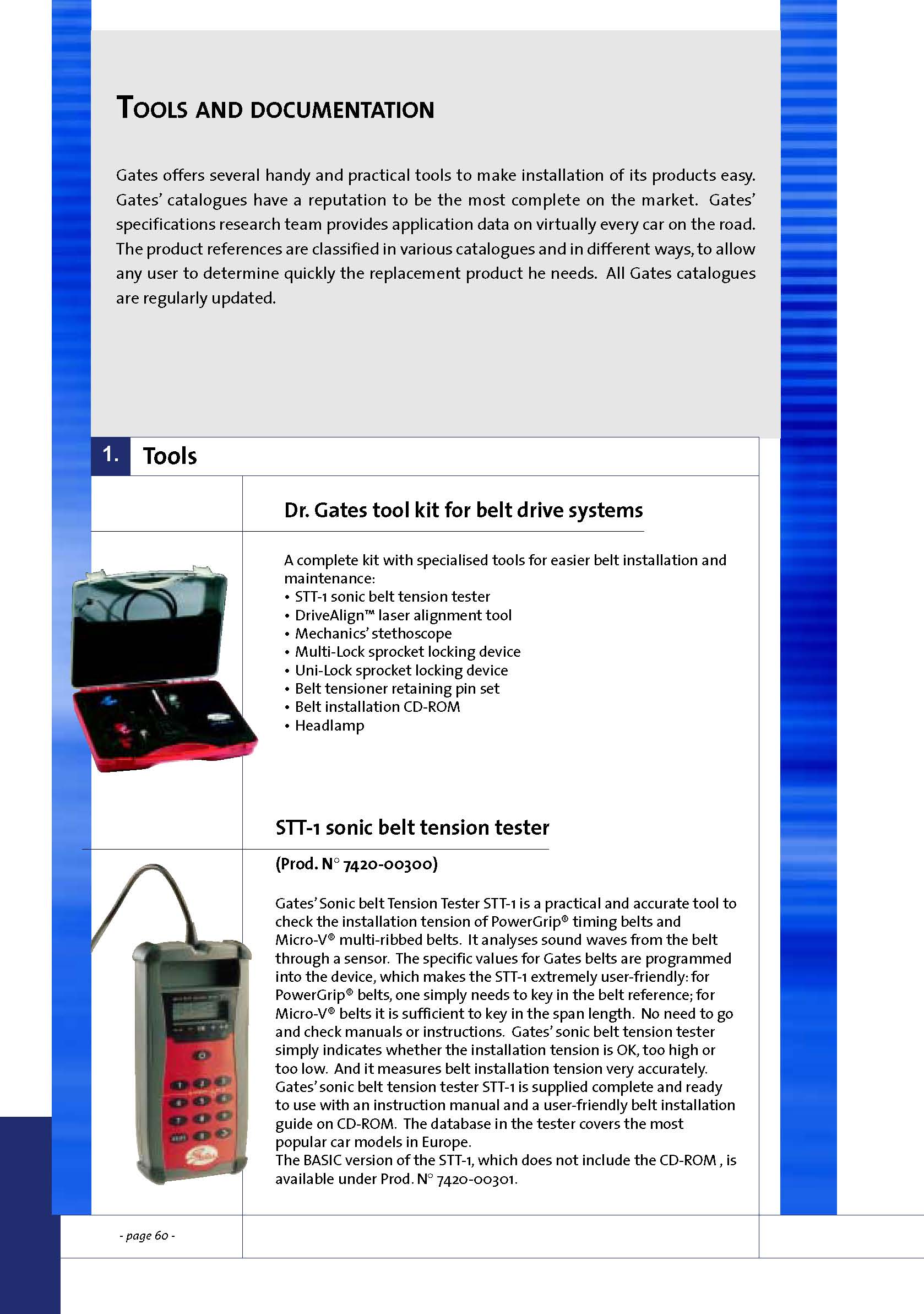

Jermen se zateguje (nastavlja) pri sestavi motorja, hladnega. Nastavlja se z aparaturo, ki se ji reče frekvencmeter. Merilno sondo daš na jermen na predpisano točko in zabrenkaš na jermen. Stroj pokaže ustrezno vrednost. Nekateri imajo grif in ocenijo to ročno z obračanjem jermena po osi, do kod se obrne. drugi merijo podajanje v mm pri navedeni kilaži obremenitve (npr vaga za ribe). Pri Gatesovem frekvencmetru je enota SEM, ne vem kaj to pomeni.

... "SEM" meter (Gatesovega testerja ne poznam) ne meri frekvenc, ampak napetost jermena s senzorjem pritiska, montiranem v kleščah, z katerimi okleneš jermen... je zelo ziher in točna zadeva... nekateri novejši Gatesovi jermeni, pa so tudi na zunanji strani vidno negladki - narebričani in se temperaturno drugače podajajo kot stari, ki so imeli menjalni interval krajši... če si na vzmetnem napenjalcu nastavil hladnega ne bo problema...
