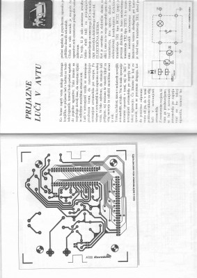

Pozabi na preprosto vezje s kondenzatorjem, če imaš v lučki na stropu žarnico noter. Ker žarnice tam so ponavadi od 5 W naprej, kar je vsaj 0,42 A toka. In če bi želel kondenzator, ki bi ti tako žarnico še napajal nekaj časa, bi se morali pogovarjati o elektrolitskih kondenzatorjih velikosti nekaj mF (mili faradov), ki pa so že veliki kot 2 dcl kozarec. Zato predlagam to vezje:
S tem se ti bo lučka prižgala in ostala prižgana nekaj sekund in nato počasi ugašala. Vendar le ko boš odprl in zaprl vrata. Če želiš imeti res preko odklepanja, pa vezje veži na motorček na žico za odklepanje; namesto na stikalo vrat, kot je tu narisano. V tem primeru bi bilo dobro dat eno diodo še vmes.
