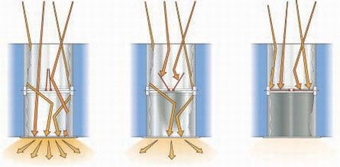

Napisal/-a michelin Po mar 12, 2007 12:16 pm
tvoja okvara izgleda tako 8)
