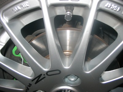

Napisal/-a R_S Če apr 26, 2007 4:12 pm
Zdravo!
Prejšni teden sem zamenjal diske...(kupil sem jih pri rsr-u, firma EBC ).
Danes, ko sem pral avto sem opazil razo na disku...Ko sem malo bolj pogledal sem ugotovil da mi je počil disk....Kaj storiti?
Zraven na papirjih, ki sem jih dobil zraven piše: Na športne diske in zavorne ploščice na vozilih, ki so izpostavljena športni vožnji, NI garancije!
Mislite, da bom lahko uveljavil garancijo?
ps: Z diski ni bilo narejenih niti 500km!
Lp!

Jaz imam eno razo tko 1.5 cm pokončno gor na disku...pa čist tanko....sam se noht zatakne vanjo...bolj se bojim da mi pri višjih hitrosti poči cel disk in zablokira vse skupaj...Bom jutri naredu slikco!
Nejko87 imam dost manjše vse skupaj kot ti...sam vseen bi mogu bit gladek disk....

Napisal/-a R_S Pe apr 27, 2007 9:15 am
Nisem veliko zavirav...enkrat sem bil na avtocesti pa ni šlo prek 130 km/h in tudi ni bilo treba velik zavirati...
Evo sliko:
Oprostite za veliko sliko sam se sam tko dobr vidi.

Sem bil pri mehaniku in je rekel, da bi tak disk moral zdržati vsaj 50 000 km...se bo pa vsake toliko razpoka povečala za 1mm...Rekel pa je tudi, da mi morajo v vsakem primeru upoštevati reklamacijo. Najbrž bom kupil nove diske, če dobim reklamacijo pa bom EBC diske predal naprej...

Jaz sem tudi imel EBC TGD pa greenstuff, pa vam povem da tole kar ste pokazali in opisali ni normalno. AL gre za neko v kurcu serijo, al pa se je EBC poslabšal na splošno.

Sem poslal mail na RSR s sliko diska! Odgovor je sledeč:
[color=blue]Pozdravljeni,
obžalujemo, da se vam je zgodila ta neprijetnost. To se definitivno nebi smelo zgoditi.
Vaše slike sem poslala uvozniku, ki jih je posredoval v tovarno. Mislim, da je reklamacija
popolnoma upravičena in da ne bo težav z zamenjavo.
Vas obvestimo takoj, ko dobimo nadaljne napotke s strani uvoznika.
Lep pozdrav[/size][/size][/color]
