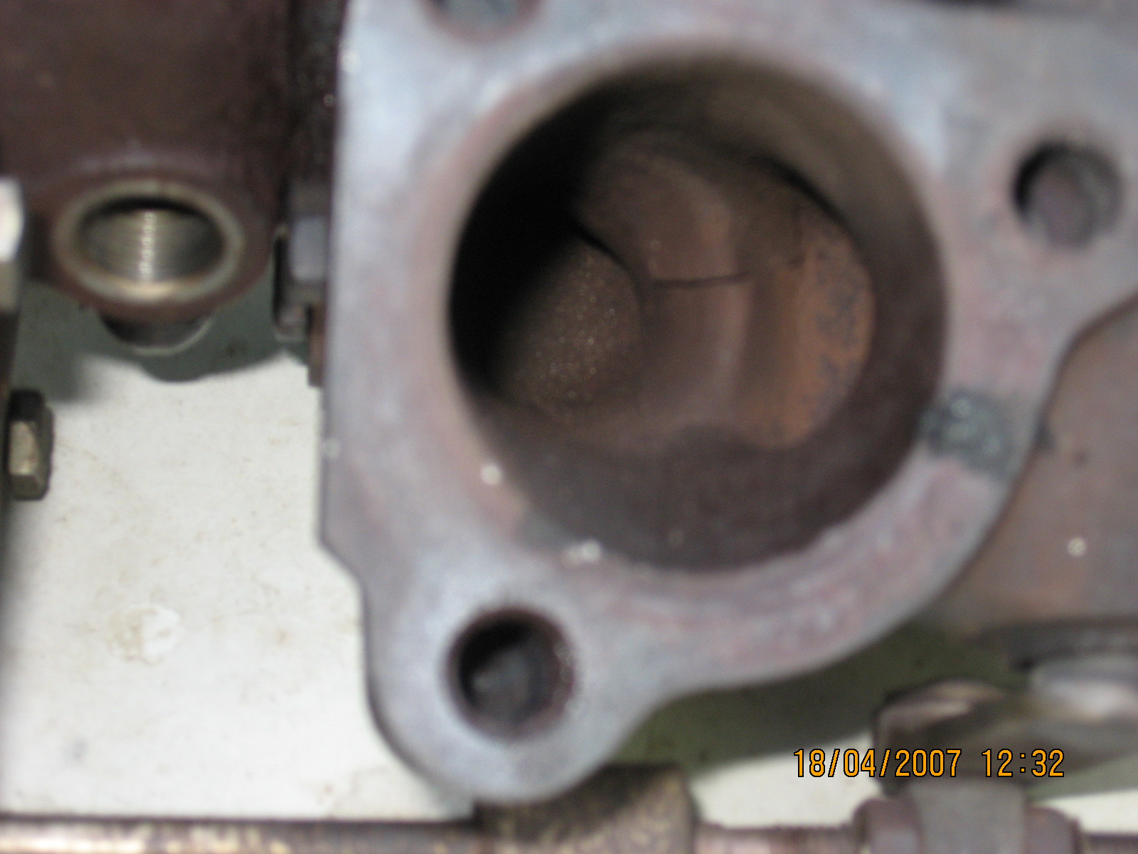

... Slike stare in slike nove turbine ... L.p. Mad
... Stara turbina - osovina ima v aksialni in radialni smeri malo lufta skoraj normalen (primerjal sem z novo (določen je obvezen olje centrira osovino med vrtenjem - oljni klin) ...
... Vidne razpoke nastale zaradi slabega odlitka in termičnih obremenitev v Turbini ...
... tu je cela kar je dobro ... tudi drugače je delala v redu samo počasi bi jo moral prenoviti ...
...nova turbinica ...

... 160000 - še vedno dela a je načeta sedaj bo počasi šla ko je bil hladen avto če si stisnil malenkost preden se je segrel popolnoma je žvižgala z tako sem na R5 naredil še cca 10000 pol je nehala vleč - ta K03 pa : še vedno je šla tudi v peti prestavi do 7200 pa saj se vidi - "saj" ni nikjer samo ostanki žarjenja :P L.p. Mad
