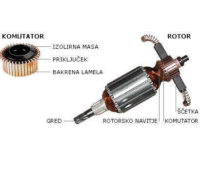

kolektor----> del po katerem drsijo krtačke, je na koncu rotorja
če če ni do konca požrt se ga da enmalo postružit da je enakomerni naleg krtačk, tvoje so bile obrabljene do konca , tako možno da so še ti požrle kolektor. Takrat pa ti ne ostane druga kot avtoodpad.

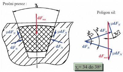

Lej dr mr otkar, vzemi knigo od fizike pa prelistaj poglavje o trenju, pol greš v knižnico si sposodi en priročnik, knigo al pa kaj podobnega.
Prvo na alternatorju niso ne vem kako veliki upori - obremenitve da bi rabu neko gromozansko veliko silo prednapetja jermena. Premajhna sila prednapetja se izrazi v zdrsu, kar ima za posledico cviljenje jermena. To cviljenje jermena pa je izraz tudi v kvaliteti izdelave jermenice in pa jermena. Če ni v mejah predpisane tolerance ni dovolj velikega nalega jermena v klinu jermenice ta pa zdrsne. Tukaj ti ne pomaga nobeno dodatno šponanje jermena. ker boš samo uničil jermen (govorimo o klinastem jermenu)
