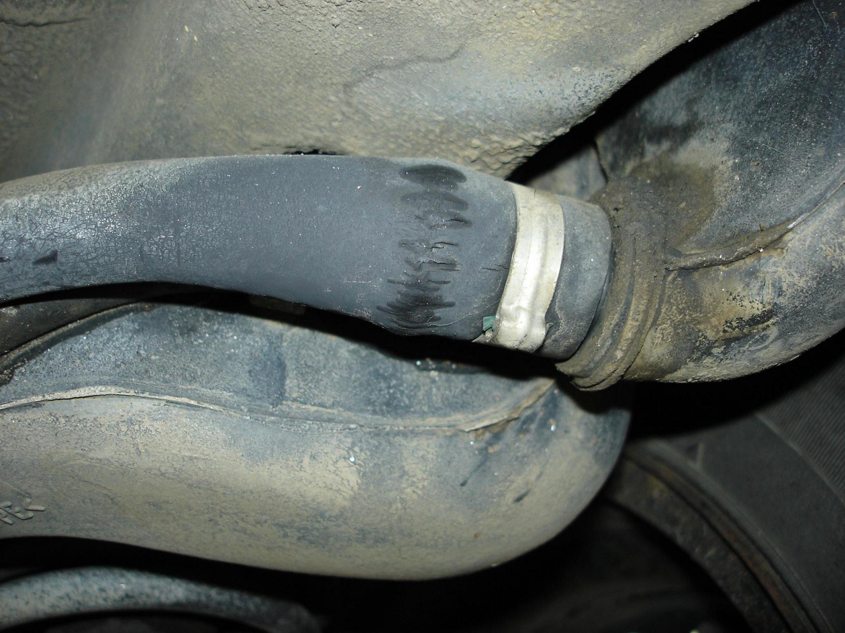

Pred kratkim sem kupil Astro letnik 99. Ko natankam bencin in pridem od blagajne je pod avtom že lužica.
Ko sem na šihtu še par dni pod avtom najdem da je teklo.
Na fotki je viden del kjer teče- guma zraven objemke. Mislim da je to zaradi preperelosti gumijaste cevi.
Kako bi zadevo popravil? Bi s čim pošprical ali kako drugače?
V najslabšem primeru bi s šibico mal segrel gumo da bi pretopil in nebi več puščalo :p

A ne bi bilo lažje zamenjati cev??!no ja če se boš pa tega podviga lotil s šibico pa vrjem,da ne boš pretopil "samo" cevi :lol: :atensn

Tudi ce bi cev kaj probal popravljat nebi kaj extra dzalo, Sprazni tank, pa menjaj cev.

sprazni tank, snami cev, pojdi v trgovino z avtodeli, kupi novo, jo montiraj z novimi objemkami
cev je dost poceni glede na to kolk bencina ti je steklo ven

tudi on obojestranski lepilni trak bi bil idealen.Tak črn trak ki se dobi v trgovini z hišno vodno inštalacijo.Trak se tako zlepi da ga ne dobiš narazen več,ko ga uporabiš.Je prav namenski za tesnenje vodnih ter pnevmatskih cevi.
Še vedno pa je najbolše zadevo zamenjat celo.

Zamenjaj to gumijasto cev pa novo objemko malo spucaj vse skup pa je in boš meu spet mir vse ostalo je :bonk

eno kos bakrene cevi pa objemke gor, doštukaš kos gumijaste cevi sin to je to!
PS:poškodovani kos gre seveda stran

...menjaj to cev...!!! :!: Nova te "ne more ubit", glede na avto, pa bi najbžr celo na kakšnem odpadu še našel kakšno...
Če boš moral čakat na njo, začasno saniraj s kakim kvalitetnim lepilnim trakom, da res ne bo prišlo do kakšnega vžiga!

NEvem koliko so tevi famozni lepilni traki odporni na bencin. Daj zamenjaj cev, vse skupaj nebi smeli biti preveč eur.
