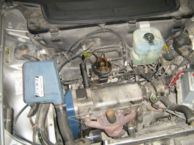

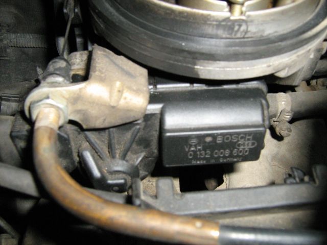

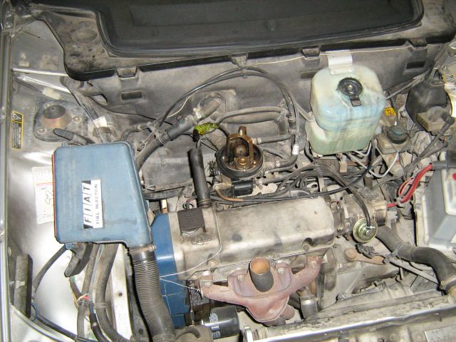

Motorček je izven "fergazerja" in kakšno namakanje ne bi nič pomagalo. Bom prilepil kakšno sliko kako zadeva izgleda, ko pridem domov. Še najbolj je podoben pomanjšanemu motorčku od brisalcev.
Od puntotov mk1 mislim da paše le od 55-ke. Puntoti 1.2 imajo kot jaz vem multipoint injection.
Avto je sicer fiat uno L1993 1.1 IE. Za rabljenega ne bi dajal ne vem kakšnega denarja, sploh če ni znano koliko km ima za sabo.

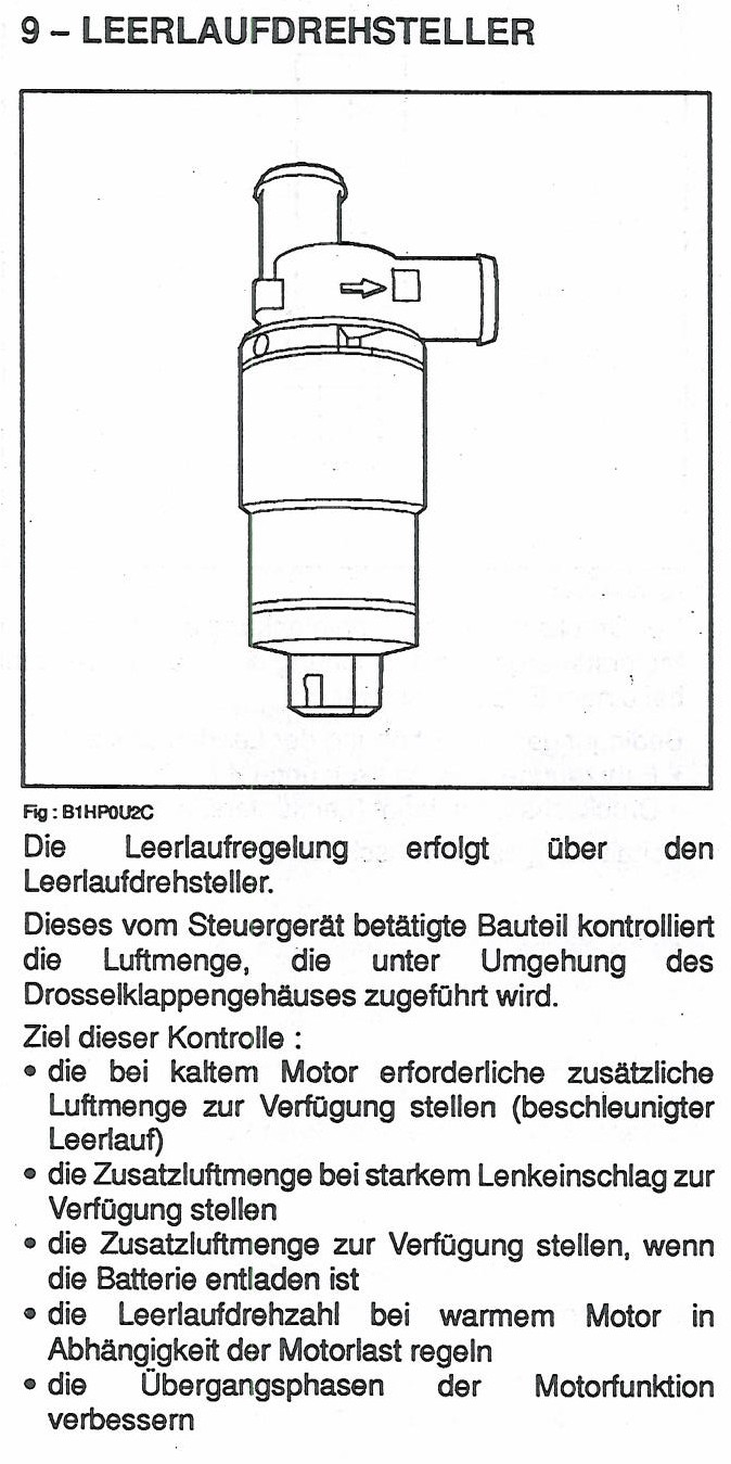

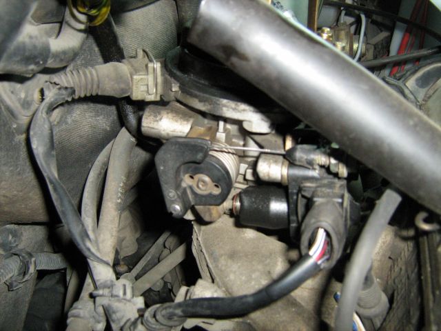

Govorimo o ajnšpric napravi Bosch Motronic in ne o fergazerju. Uporablja se tekočina za čiščenje fergazerjev, ki topi obloge, ki pridejo iz oljnega iberlaufa v sesalno cev, v primeru štantgasa pa gre to po bypass cevi regulatorja. Eno luknjo zamašiš, v drugo naliješ topilo. Na sliki sta regulator in Boschevo navodilo za testiranje v primeru modela MP7.0.

ma on govori za elektro krmiljen motorček štandgasa ki ga majo MONOtronici kjer je not tak motorček kot so ga mel avti na baterije od mehanotehnike izola vse skup je pa v enem črnem ohišju kar je z tremi imbus ali torx šravfi prliman na ohišje vbrizga
