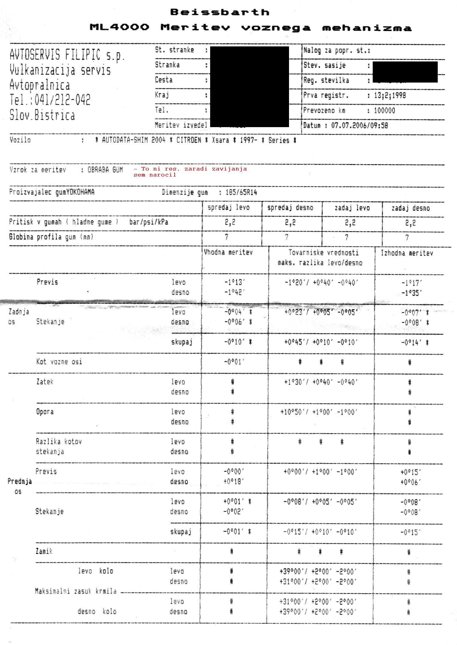

lahko da je zadnja prema zvita,sicer pa si dobil izpis od optike pa poglej mal rezultate al pa nalimaj sem gor ti bom povedal ali je dobro ali ne ,pa če imaš spredaj še zmeraj iste gume gor kot takrat ko si avto kupil so gume obrabljena kot pač so in ti lahko zarad tega avto vleče tko da premenjaj spredaj zadaj pa boš videl

Tukaj je skeniran list izpiska, ce bo kaj pokazalo, bom pa kupil pocasi nove gume, pa spet optiko naredil - nekje drugje za vsak slucaj.
Sem kupil nove gume in hkrati optiko naredil, in je bilo enako glede obracanja kot s starimi gumami.
Hvala za pomoc :)

Kot so ti že povedali, to s servo mehanizmom nima nobene veze.
Kolikor sem te razumel, si tudi gume že menjal in ni nič bolje, pa tudi optike tako niso zašuštrali, da bi tebi tako opazno avto vleklo.
Avto največkrat vleče, če je eno kolo bolj naprej kot drugo. Do tega pride z večjo ali manjšo poškodbo. Največkrat dobi roka - to je preprosto menjat, hudič pa je, če je dobilo še kaj več.
Preveri ali imata obe kolesi isto razdaljo do praga (tega namreč na optiki ne morejo nastavljati, ker je vse fiksno...)

razmik je približno pol centimetra

Z avtom bo treba na kanal in ugotoviti, kaj je zvito. Lahko, da bi bila rešitev menjava roke, če pa so to pri popravilu že menjali, pa je lahko zvito vpetje roke. Nekdo, ki se ukvarja s kleparijo, bo že vedel kako rešiti. Ponavadi se tako majhen zamik da rešit z hidravliko (ali kako drugo pripravno rešitvijo...).
