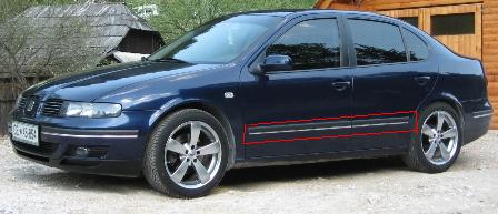

Nekaj časa nazej me je pičlo da sm si nabavu une samolepilne krom letvice ki jih prodajajo na bolhi, kaki mesec nazej sem imel idejo da bi jih dol potrgu a kaj ko so šle sam letvice dol uni samolepilni del pa je ostav prleplen na avto, tako da sem ga le stežka (malenkost) odstrani, pol sm pa kr druge nazej prlimu :x , no zdej bi se jih pa rad za vedno znebiv sam nevem kako se nejtega lotim, da bi se dalo to lepo odstranit..
ma kiri kak predlog.....l
slikica kjer so nalimane te zgrešene "krom" letvice....

Populi jih dol, itak bodo za v smeti (saj so tudi nove za v smeti), potem pa aceton party. Da nebi s kakim nitro razredčilom drsal, ker ti bo osušilo plastiko, pa bo siva ratala tam, kjer je zdaj črna.
joztom
Prispevkov: 3158
Napisal/-a joztom Po okt 01, 2007 6:58 am
Jaz ne bi acetona niti kazal avtu. Nafta dalj traja, je pa blagodejna tako za lak kot plastiko. Guma pa ne mara drugega kot glicerin in vodo.
