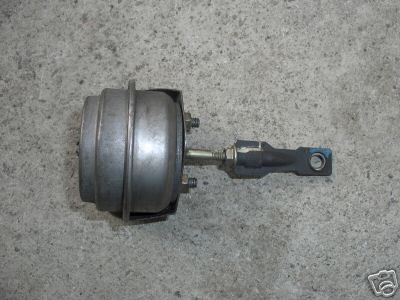

Mislil ti je povedat da ma mogoče štangica ,ki je na aktuatorju malce lufta, aktuator pa se nahaja na turbini, tole pa je tista stvar, ki je podobna benzinskemu filtru ( se nisem mogel spomnit kaj) in do te stvari pelje ena cevka, pod tole stvarjo pa je ena šipka, ki odpira in zapira en ventil oz. vratca v turbini.....
Evo ti slike od tega čuda....
Tole naj bi bilo podobno tvojemu ;)
