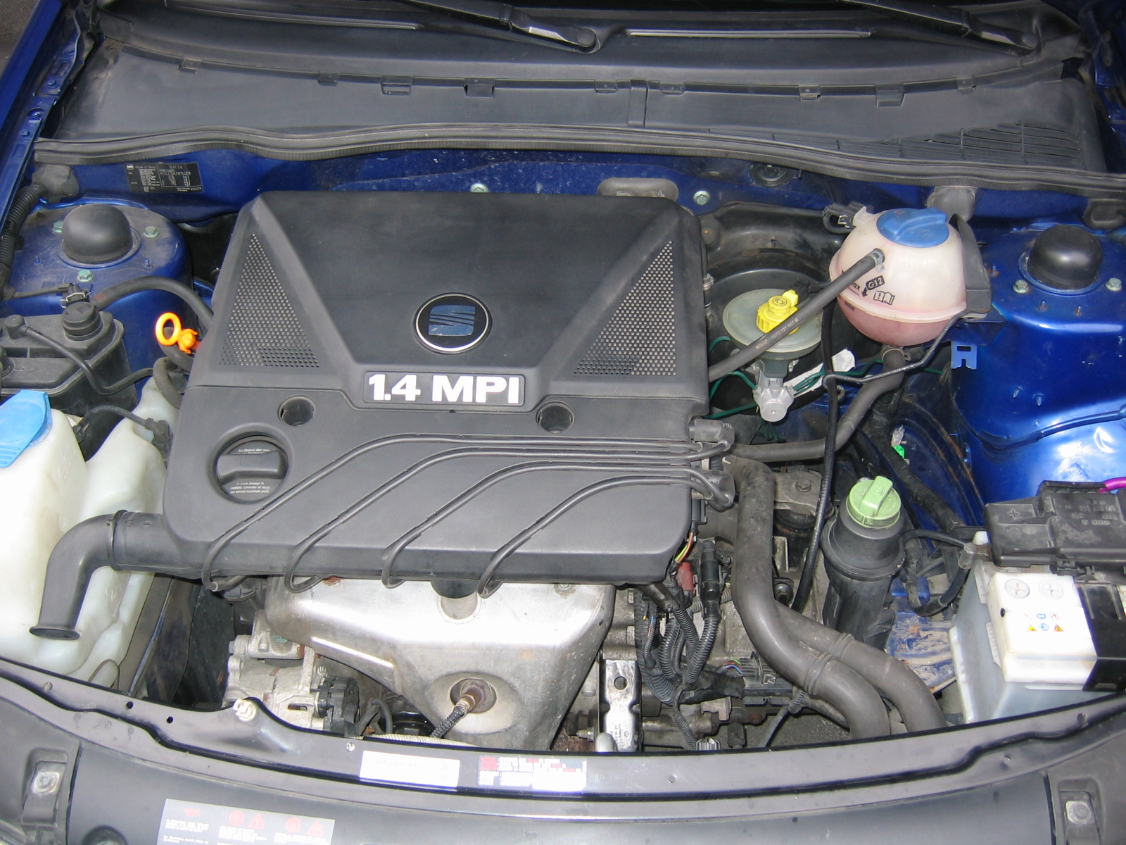

Napisal/-a michelin To okt 23, 2007 11:37 am
mislim,da paše od seat ibize L.99-01 model ker ima identičen motor 1.4 MPI
AXioN
Prispevkov: 922
Napisal/-a AXioN To okt 23, 2007 12:06 pm
Pase ti od vsakega polota ki ima motor 1.4 60km, let 96-01, samo motor more met oznako AE
