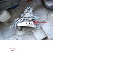

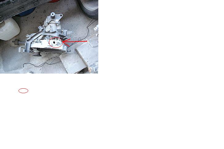

Napisal/-a Gregec2 Če nov 29, 2007 8:38 pm
hm jam ta pa dobra mislil sem na ta čep ki je označen na sliki le tega sem opazil...
to čep sklopke al menjalnika?

Napisal/-a Primoz_86 Če nov 29, 2007 11:40 pm
Težko ti karkoli rečem, ker VW-jev nisem nikoli tikal in ne vem kakšen sistem imajo, pri tebi izgleda res kot čep za olje, pri meni pa je na podobnem mestu pravokotna luknja skozi zvon. Če olje točiš na vrhu, potem bi moral imeti še en čep pri strani, da preveriš nivo.
Sem pa skoraj siguren da je tisto na sliki tako kot pri meni čep skozi katerega se vidi sklopko, olje pa točiš nekje od strani.
Počakaj da se še kdo oglasi.
čare
Prispevkov: 6375
Napisal/-a čare Pe nov 30, 2007 12:04 am
tist k si ti pocahnu je lukna za blokirat motor ko menjaš jermen (bognedaj kaj tja not zlivat)čep maš na prvi strani menjalnika(se pravi gleda proti hladilniku) je pa na 17mm imbus ključ not gre 2 litra 75W90 sintetičnega olja za menjalnike spustiš ga pa na istem čepu ki je pa na ohišju diferenciala isto na 17 mm imbus
