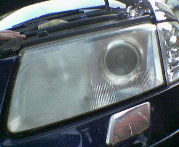

Napisal/-a igor84 Pe nov 30, 2007 12:47 pm
Lep pozdrav!
Imam en majhen problem, glede sprednjih luci.Na luceh se vidijo nekaksni "fleki" iz zunanje strani.
Mene pa zanima, kak bi lahko odpravil te "fleke" ?
Luci pa so iz plastike!

Na zunanji strani se cuti, da je hrapavo.
Ko sem kupoval avto,je blo to ze gor...

To je bil avto štrihan po mojem hauba al pa kaj spredaj in je malo megle zdj gor ;)
Spucaj z razredčilom pol pa z mokro coto obriši in bo ok...
Ali pa ti je če je avtio štrihal kje potegnil z žlajfarco po luči mal d mu je zdrsnal,kar bo tut po mojem res...
Če bi u živo vido bi ti tkouj povedo,takle na sliki pa ne vidim čist super al je mehgla od barve al ošmirglan mal...

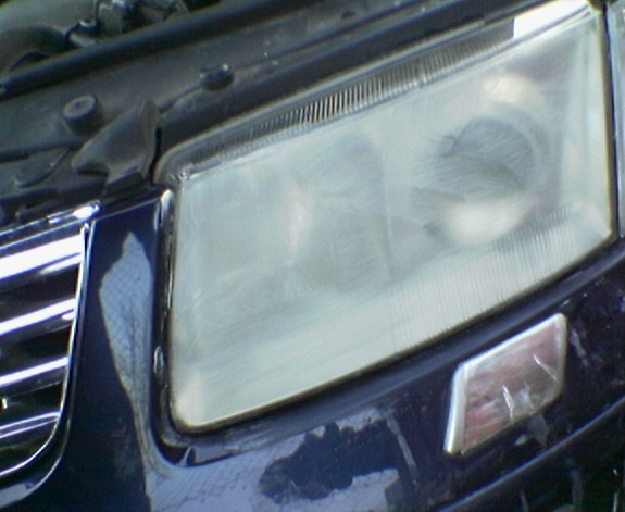

Danes sem poskusil in mi je nekak uspelo! Razlika je ucitna!!! Porabil sem cirka uro in pol za obe luci. Ni tak "bav bav" kot se zdi na prvi pogled...
na levi strani je se polir pasta gor na desni strani luci pa z robckom obrisana...

Napisal/-a igor84 Ne dec 02, 2007 6:25 pm
Probal sem samo z polirpasto pa ne gre dol,zato pa sem poskusil z vodobrusnim papirom!!!
V BAUHAUSU sem kupil "smirglpapir" z oznako 1000 vodobrusni, ker drugega niso meli...Uporabil sem samo ta papir!
Postopek, ki sem ga jaz izvedel!!!
umijes luc in jo pustis mokro
vzames koscek vodobrusnega papirja in ga das v loncek z vodo ter pocakas da se papir zvije
pol pa z tem papirom drgnes ob luc-- z vodoravnim ali kroznimi gibi --(uporabil sem oba nacina)
pol pa izplahnes, postopek veckrat ponovis, dokler ne uzginejo ti "fleki"
ko bos izplahnil bo luc zelo meglena ,
vzames polirpasto (probal sem z navadno pasto in ne za plastiko) in jo naneses na luc,
pocakas priblizno 5 min in drgnes z gobico od polirpaste
Na koncu pa vzames papirnati robcek in pocasi z kroznimi gibi obrises,
PS. Ce ti " fleki" negrejo dol z vodobrusnim papirom 1000, vzames 800 ali 600(ta je ze precej hrapav)...
ta slika z besedilom prikazuje zakljucek postopka ....

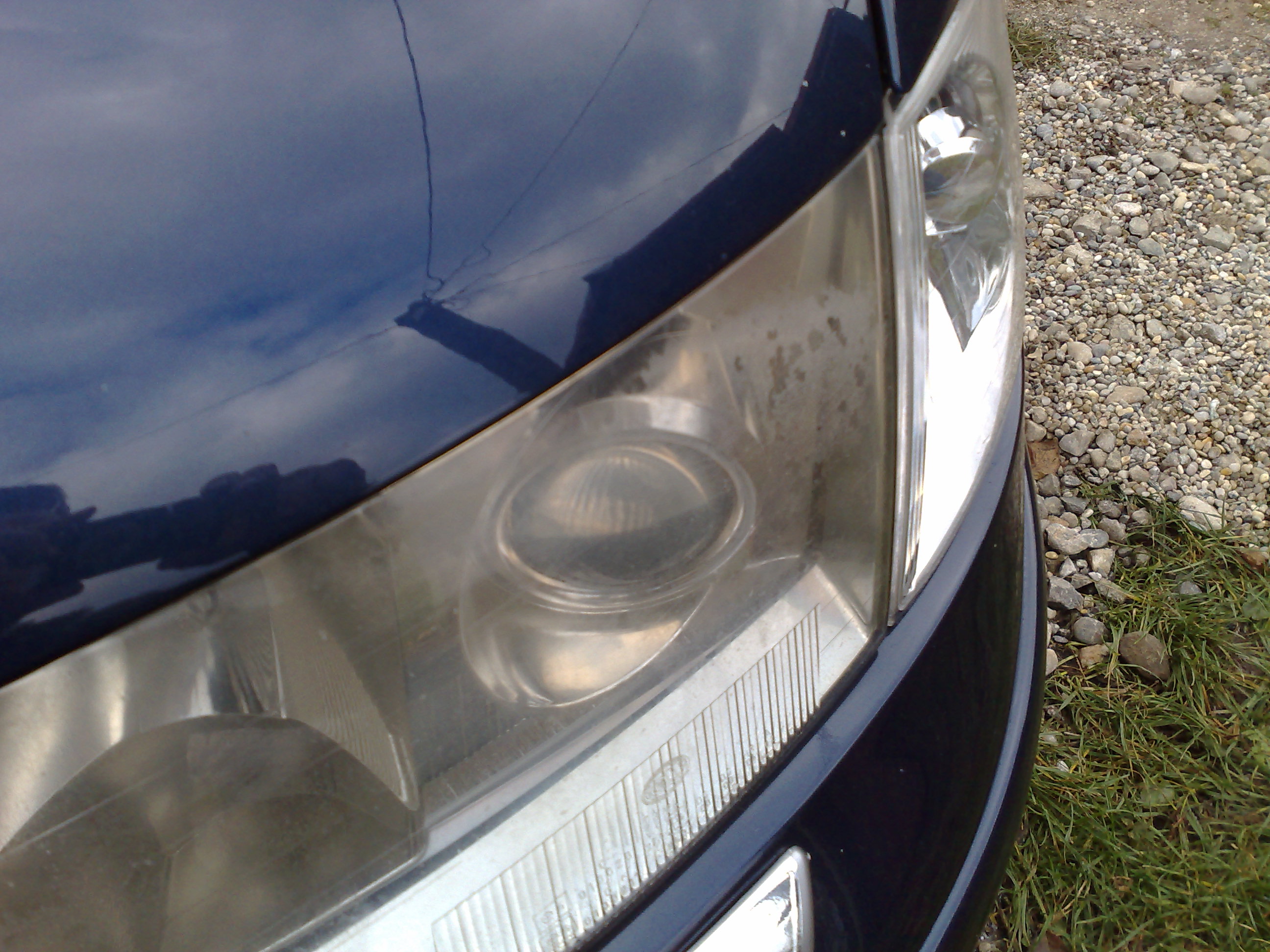

jst sm meu tudi probleme z lucmi. plastika porumenela in povrhu razpokala, prilagam sliko spodaj.
Sem zbrudil vodno z 800, nato 1000 in nato spoliral in je ratala luc kot nova, zal pa je trajalo le 3 mesece in se je s5 lotevala rumenet. takoj kot sem to opazil sem sel na zavarovalnico, zavarval svetila, cez 1 teden razbil eno luc, cez 1 mesec se eno. zdej mam nove ze 4 mesece :P
