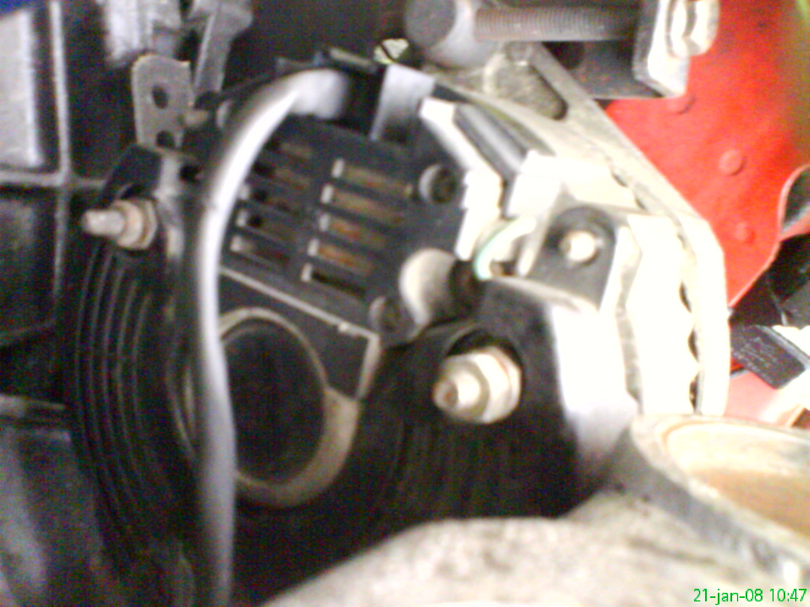

Napisal/-a Dariooo Po jan 21, 2008 12:38 pm
evo slikco...torej na ta desni vijak dam + ne? :) ta ki je ze prikljucen je pac za tisto lucko ce polne al ne...
in tisti levo? kr tko...nanj ne pride nic??

Napisal/-a target_practice Po jan 21, 2008 12:38 pm
Od viska glava neboli :)
Sicer pa primerjaj ga z originalom pa bos takoj vedel kok je ura :)
Edit:
Tisti kabel ki je ze utaknjen je kot pravis signalni( pri nekaterih celo sluzi kot obratomer) ta z akuja bos dal na desnega in ce pogledas na plastiko ti ziher pise +B :)
