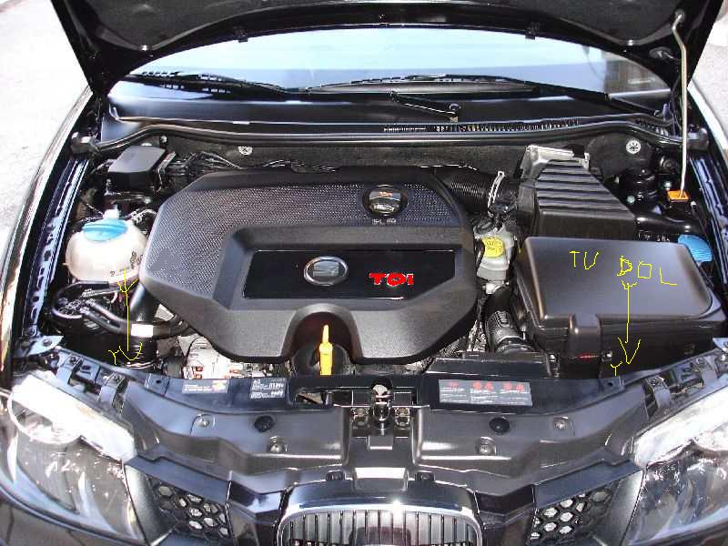

Ali kdo ve, kje je posoda za tekočino servo volana, ker bi rad sam dolil olje, saj mi že nekaj časa sveti kontrolna lučka. Včasih se potem ugasne pa spet prižge, včasih servo dela tudi s kontrolno lučko, na momente pa zašteka in je volan brez serva ...

posoda od servo olja je tak spodi pri kolesih je pa zelen pokrovček teško ga je odkrit ko ga pa zagledaš pa vidiš gor narisan on znak ki je tak kot lučka
[url=http://www.Slikomat.com/slika/3671979.htm][img]http://www4.slikomat.com/09/0324/wa3-100-17.jpg[/img][/url]

al na levi al na desni strani kjer so puščice ne vem točno

Dolit tekočino verjetno ne bo dovolj. Teli avti imajo elektrohidravljične črpalke in če se ti to dogaja, je najbolje, če se oglasiš pri mehaniku.
Sklepam, da ti nagaja elektronika na servo pumpi. Če poznaš koga, ki ima VAG-COM lahko preveriš katero pumpo imaš in kateri modul odpoveduje.
Če ma tvoj avto Koyo črpalko si ga verjetno nadrsal, ker se jih ne da obnavljat in je nacenejša zamenjava okoli 500 €.
Če je vgrajen TRW-jev sistem, potem bo treba treba zamenjat le kontrolni modul. Mislim, da je ta manj kot 50€.
