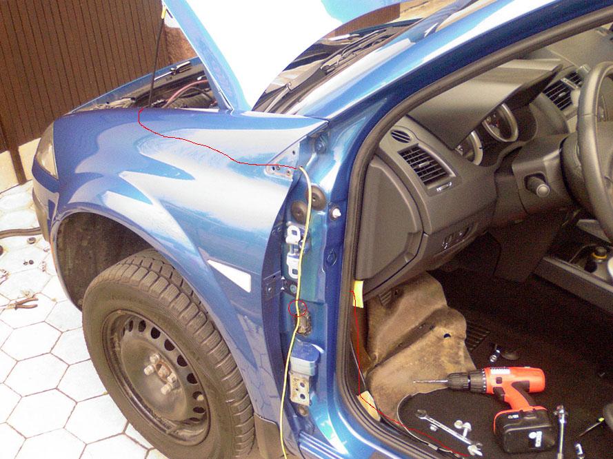

Najbolje in najhitreje sem stvar potem uredil takole:
( gumice pod volanom nismem uspel kar tako z lahkoto prebiti)
1. uzameš leva vrata dol
2. kabel napelješ po levem blatniku in prevrtaš nad konektorjem elektrike za vrata in nadaljuješ po levem pragu do zadnje strani
3. luknjo pri vratah potem zaliješ z silikonom da preprečiš vdor vlage-vode v notranjost
4. slika pove več kot 1000 besed
5. vrata moraš potem malce nastaviti
6. minus uzameš kjer koli vzadaj, najbolje pod sedeži

jao nea me spominjaj jebal sem se celo dopoldne da sem toti smotan kabl dobil v kabino iz motornega prostora. ja tam potegni ko so še ostali kabli za stopalkami,je še dovolj placa samo pomagaj si z nečim da boš skozi potisno. tak sem jaz naredo. pa pazi da neboš drugih kablov polek poškodoval ;)
Dolby007 to kaj si pa ti delal pa bi se lahko reklo norija,da greš v avto vrtat nekaj pa vrate dol jemat jaooo :roll: škoda avta

Sm sam isto že v velik avtom vleku kable, vse povsod se je res našlo, tukaj pa mi ni drugače uspelo. Če pa narediš v plehec luknjo 5-6mm pa pol lepo zaliješ nevem ka če bit nerobe. Tam pod pedalkami pa nism upu preveč drezat z kakim trdim drotom da neb drugih reniru.
Moj predlog je tak, vsak naj izbere svojo pot.
