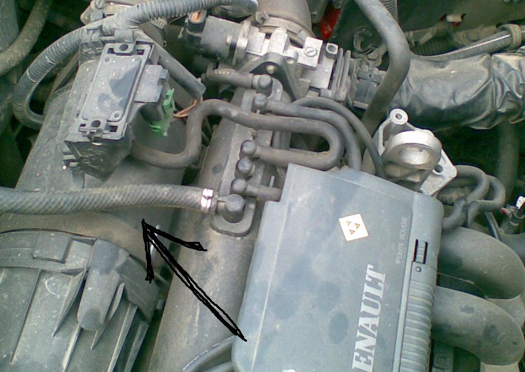

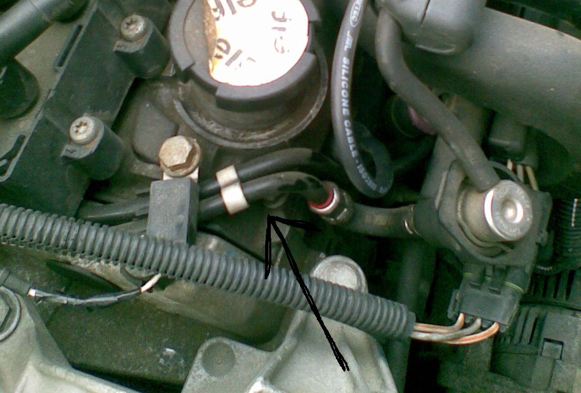

Vprašal bi še kje se nahaja cevka za bencin od benz pumpe do motora? oz katera od 3eh je prava?

JEREMIJA79
Prispevkov: 1235
Napisal/-a JEREMIJA79 Pe mar 14, 2008 6:58 pm
Kolikor poznam zadevo je cevka na prvi sliki povratna(tista z vakuumom)...
