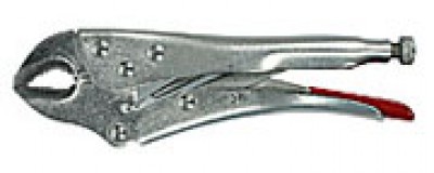

sašo5
Prispevkov: 5085
Kraj: Brežice
Napisal/-a sašo5 Sr mar 19, 2008 10:54 pm
te (patentke)delajo čudeže (seveda, če lahko zraven prideš)
