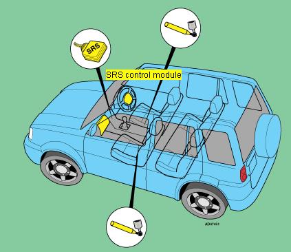

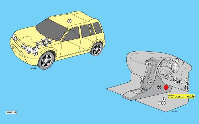

Mogoče bo pomagalo...

Huh..pa ravno tam sem ga iskal :shock: .Sredinsko konzolo sem imel komplet razdrto...
Hvala,bom še raziskoval v tej smeri :)

Očitno je treba res armaturo demontirat.Eurotax predpostavlja 6 ur za zamenjavo krmilnika,torej v praksi vsaj ene 9 ur :?

No tako je.Če bo komu v pomoč :)
Armaturo JE treba demontirat.Računalnik je na tunelu pod sredinsko konzolo in pod pečico gretja čisto pri požarni steni.
Ko je armatura demontirana bi bilo najbolj elegantno sneti še pečico,vendar se z malo iznajdljivosti da zamenjat računalnik tudi bez tega.
Pa še prej morate imeti pravi rezervni računalnik,kajti po vsem delu,ki sem ga imel sem ugotovil da nov računalnik ki ga imam sploh ni pravi :roll:
