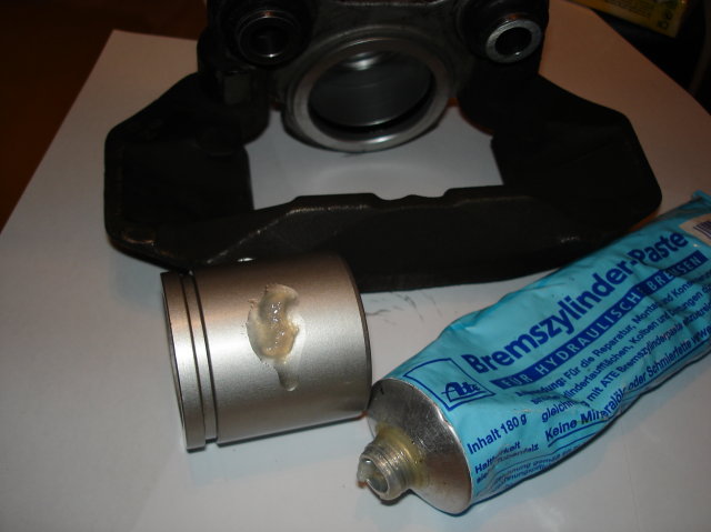

Vsaka stvar skorodira (oz se osuši) in predčasno odpove poslušnost če ni redno vzdrževana.
Koliko sem dobil občutek si perfekcionisti zavore vzdržujejo 2x letno ... pred zimo in spomladi... zavorno tekočino pa menjajo na 2 leti.
Malo se prepucajo čistilni kanali na ploščicah... vodila zavornih čeljusti se 1x na leto prečisti in podmaže z ustrezno mastjo....
Celo vodila ploščic si perfekcionisti po čiščenju na tanko namažejo z bakreno mastjo.
Zavorni bat pa zahteva namensko mast "za podmazivanje" pod protiprašno gumico 8)
Mazanje drsne površine bata (s pomočjo pripomočkov) zahteva veliko mero previdnosti, da ne naseješ smeti pod protiprašno gumico.
Lp.
