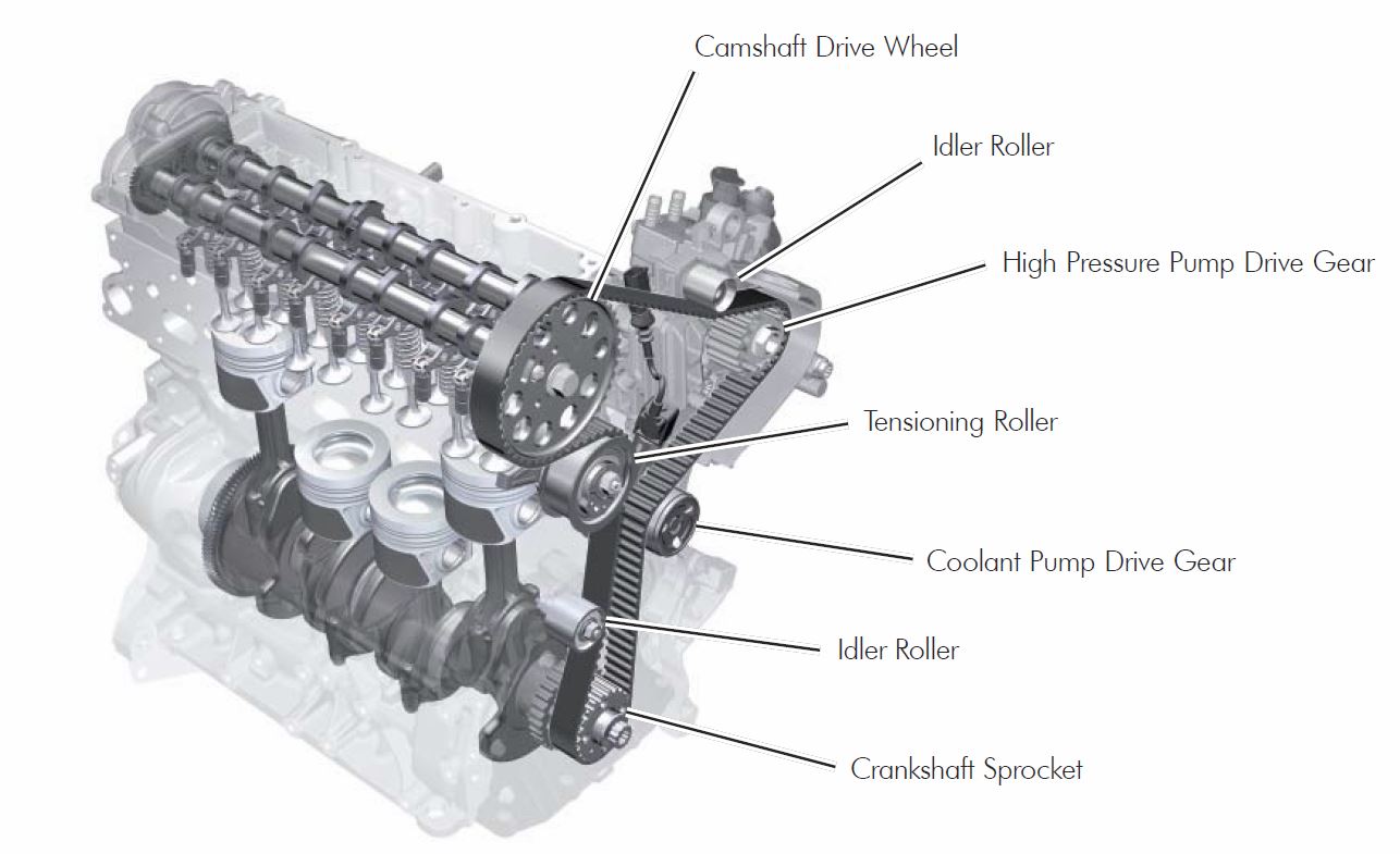

Napisal/-a Fan Ne okt 07, 2018 7:44 pm
Meni se sliši kot variabilna jermenica ki jo olje ne more nastaviti. Preverite ali je njeno delovanje pravilno in ali ni preskočeno za 1 zob, na jermenici. Pri toplem motorju se to ne sliši, ker elektronika spremeni vžige.

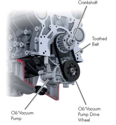

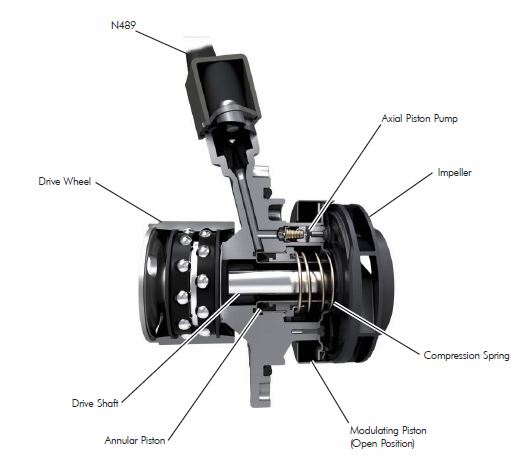

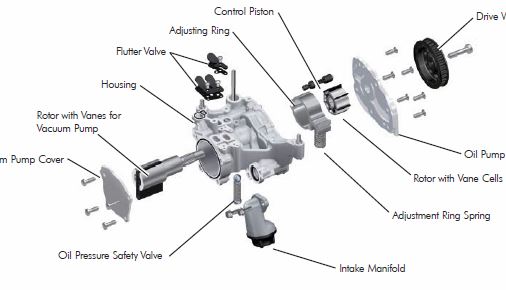

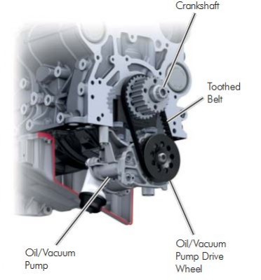

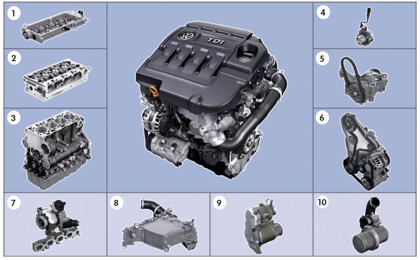

Napisal/-a pilon Ne okt 07, 2018 10:24 pm
Fan...kakšna variabilna jermenica.
Če sem prav gledal in je ta motor skupine EA288, potem nima kakšne variabilne jermenice na sklopu zobatega jermena.
Na strani kjer ruži se res nahaja spodaj oljna in vakuum črpalka, ta "preklopljiva" vodna črpalka in visokotlačna črpalka.
Edin variabilni del je na vodni črpalki.
Ali se motim?

Napisal/-a pskoda Po okt 08, 2018 6:02 am
Po tem posnetku bi jaz rekel, da je vodna pumpa (coolant pump).
Kolikor se spomnim je vakum črpalka na drugi strani motorja se pravi na voznikovi in je slišat bp

Napisal/-a pilon Po okt 08, 2018 8:01 pm
psskoda.....kolikor jez gledam podatkovne liste je vakum črpalka skupaj z oljno in se nahaja na strani zobatega jermena.
Če ni vodna črpalka, potem bo res kot je rekel francko vakum črpalka.
