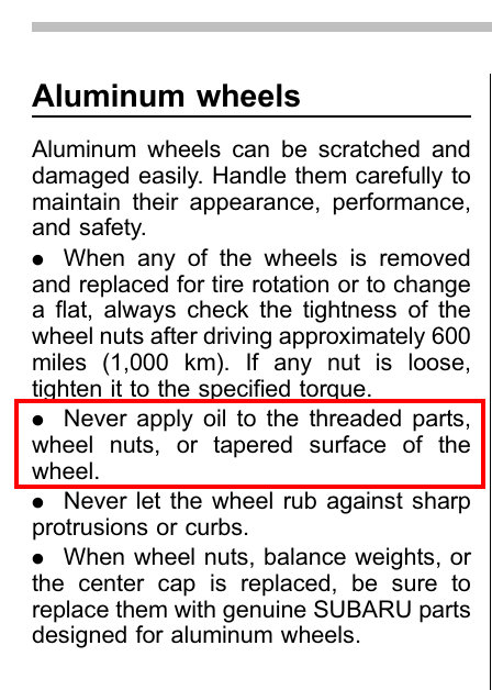

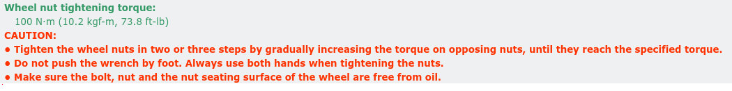

danci1973
Prispevkov: 1277
Re: Zaradi bakrene masti v navojih se odtegujejo vijaki kole
Napisal/-a danci1973 Po jul 17, 2023 9:50 am
GrayHawk je napisal/-a:Zatezni moment se meri pri podmazanem vijaku!
Samo, če je proizvajalec tako predvidel, kar bi zagotovo napisal v navodilih.
Za moj avto npr. piše ravno obratno:
Pa da ne bo samo primer od mojega, še en primer iz naključno najdenega uporabniškega priročnika:
Če komu nemščina bolj leži - članek.
