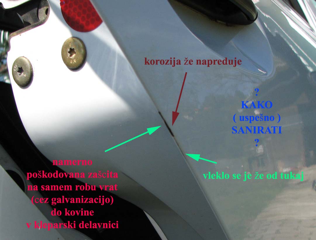

Potrebujem vaš nasvet, kako naj uspešno saniram namerno potegnjeni rob (z ostrim predmetom do kovine) na vratih. - glej sliko.
Poškodba in še številne druge podobne, izvirajo z obiska kleparske delavnice http://www.zgajner.si
Hvala za koristne napotke o izvedbi sanacije, da nebo zima opravila svoje.
EDIT: sem malo odzoom-iral sliko, za lažjo predstavo.

Daj prosim poslikaj od daleč, da se vidi kje in kako vidna je poškodba od daleč. Drugače pa klasika: odstranjevanje rje , nek pretvornik, primer in čez barvo + lak. Druge ni oziroma, če želiš narediti nevidno pride v poštev samo novo lakiranje.

To imaš poškraban sam rob vrat. Očisti rjo do zdrave pločevine, preventivno namaži še s pretvornikom rje , nato sledi sloj primerja, baze in laka. Primer naj bo 2-K, Ko se posuši greš čez z bazo v dveh tankih nanosih in, ko je to suho daš čez še 2-K prozorni lak, lahko tudi enokomponentnega, samo obstojnost ni enaka kot pri 2-K.
Temelj in bazo bi sam nanašal z zobotrebcem ali palčko za popravilo pikic od udarcev kamenja oziroma zelo tankim slikarskim čopičem, lak samo s čopičem z enim natančnim potegom in nič več.

Napisal/-a Nikola_Tesla To sep 02, 2014 7:02 pm
@yashica
Hvala za napotke....
Vidim da bo potrebno nabaviti manjkajoče 2-K preparate.
Težava je ker to ni edina poškodba.... je tudi več pikastih poškodb na pokrovu motorja in nekaj še na zadnjih vratih.
