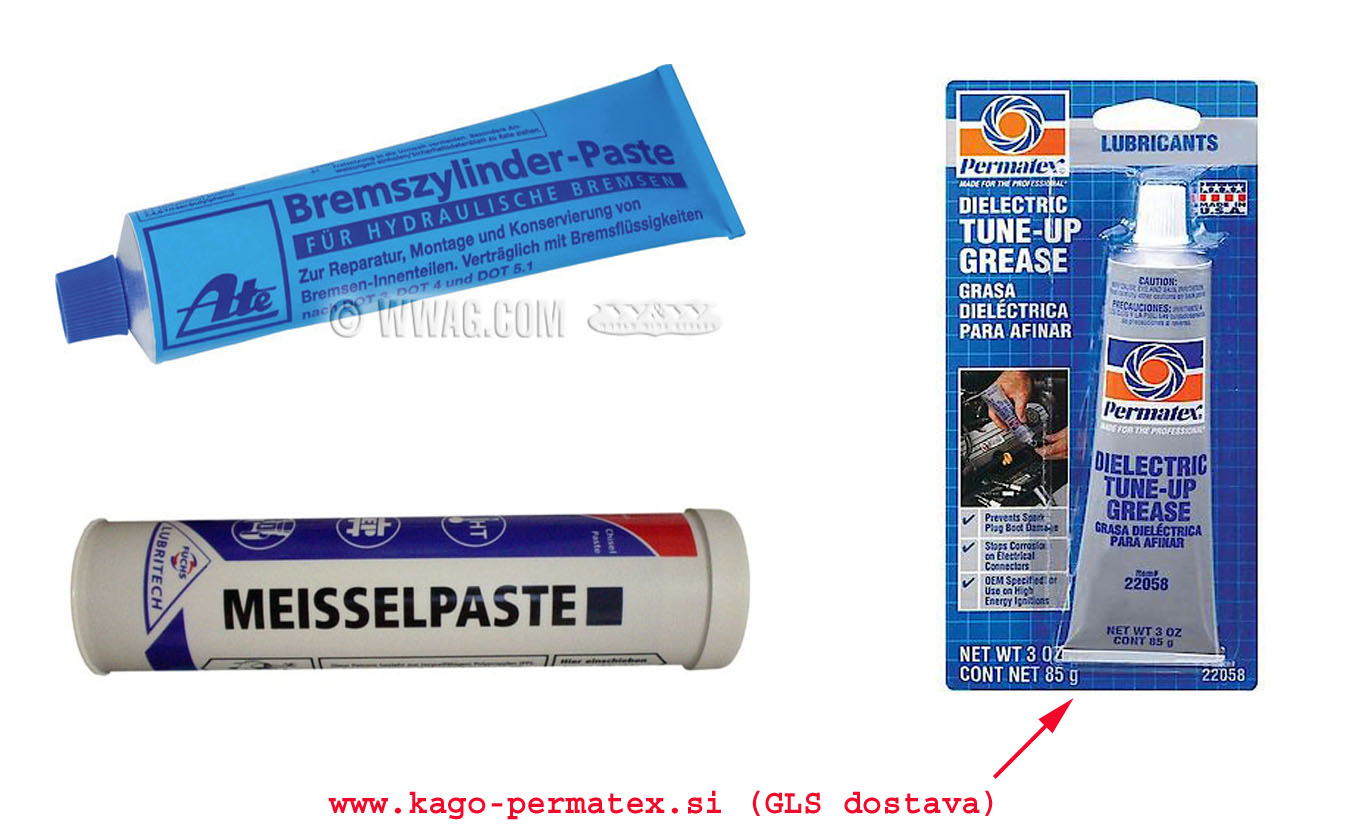

Maziva za servisiranje zavornega sistema v priponki.

Imam CRC bakreno mast (s katero imam namen namazat vodila po katerih tečejo zav. ploščice, pa mogoče zadnjo stran ploščic, pesto pred montažo diska...) in ATE Bremszylinder-Paste za katero sem mislil, da je silikonska in da bom namazal tiste dva batka/vodila z gumijastim mehom, po katerih se premika zav. čeljust. Če prav sedaj razumem je ta le za mazanje zavornega bata? Ali bom naredil škodo če bom z njo namazal tisti dve vodili, s protiprašnim gumijastim mehom?
Mogoče so vprašanja neumna, ker je toliko napisanega, ampak mi res ni čisto jasno. oops Raje pa še enkrat vprašam, kot da kaj narobe naredim. Hvala.

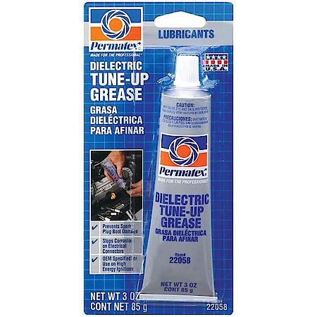

Permatex s priponke sem letos prvič uporabil za zaščito vžigalnih kablov (da ne vpijajo zračne vlage) in za zavore.
Dobavitelj: http://www.kago-permatex.si/
ATE Bremszylinder Paste - ni primerna za mesta kjer lahko pride zraven voda. Pod mehovi naj nebi bilo vode... ?
Praksa pokaže, da se s časoma v deževnih (zimskih) dneh nekaj vode navleče pod zaščitne mehove in vodila začnejo korodirati --> blokiranje vodil.
Tako da je dobro da se redno vsako leto zadeva prečisti in nanovo namaže s temperaturno obstojno mastjo ki ni topna v vodi in da ne škodi mehovom.
S skupnimi močmi smo prišli do Permatex-a, ki izpolnjuje vse potrebne zahteve.
Lp.
