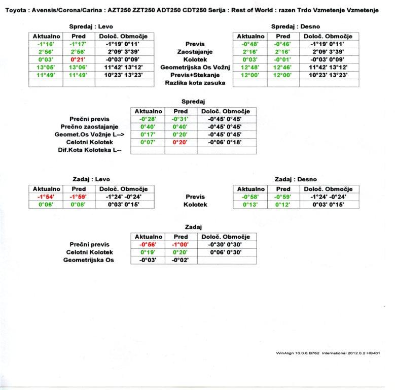

Da ne odpiram nove teme; na Avensisu 2007 ta teden narejena optika in me zanima če je vse OK, ker mi te številke bolj malo povejo ;)
Prosim za kakšno strokovno obrazložitev...
Hvala
Re: optika - kje, cena?
Napisal/-a pskoda Pe nov 20, 2015 11:36 pm
Spredaj je ok tudi pred nastavitvijo je bilo kar dobro, zadaj levo pa ni preveč ok samo ni pa hudo oz se ne rabiš sekirat

Napisal/-a sim To nov 24, 2015 11:21 am
Mah pa saj strokovno sem mislil predvsem v tem smislu, da vem ali vozim nazaj ali ne.
Na optiko sem peljal predvsem, ker sem opazil, da je sprednja (lahko tudi zadnja, ker sem gume premontiral pred kratkim) leva guma (zimska) malenkost drugače obrabljena kot desna...sedaj pa ne bi rad, da je optika kao narejena, gumo pa še kar "radira" ali pa da bi se slabo narejena optika poznala kje drugje ;)

Rad bi delil današnjo izkušnjo, saj menim, da bi za koga lahko bila koristna. Ker sem že v naprej vedel, da bom v Vipavski dolini, obenem tudi, da bom imel dopoldan nekaj časa, sem se dogovoril za optične meritve pri gospodu Koruzi iz Ajdovščine. Šel sem tja kar s starimi garami (Fiat Punto MK1, 55KM, 1.1l, l. 1999), ker je vozilo vleklo rahlo v desno, desna prednja guma pa je bila neenakomerno obrabljena (na eni strani bolj kot na drugi).
Najprej je pregledal podvozje za potencialno zračnost z obrazložitvijo, da je, v primeru ugotovljene zračnosti, nesmiselno opraviti optiko. Torej, najprej saniranje obrabljenih končnikov itd, nato pa bi se najavil na optiko ob naslednji priložnosti. S podvozjem je bilo vse v redu, tako da se je takoj lotil.
Na tem vozilu se, po podatkih Autodate (pa najbrž tudi proizvajalca), da nastavljati samo stek sprednjega para koles:
Tukaj bi rad pohvalil mojstra, saj se z nastavitvijo steka ni zadovoljil. Želel je biti natančen in z "domačimi čarovnijami" je poizkusil nastaviti tudi nagib (Če prav sklepam, je na spodnji sliki imenovan kot "previs"). In glede na rezultate se mi zdi, da mu je uspelo priti znotraj toleranc:
Če nimam prav, me prosim popravite, dobrodošel tudi kak komentar na prikazane cifre. Vem, da je nagib na zadnjem desnem kolesu razštelan, a to se res ne da korigirati.
Cilj vseh nas je dobiti dobro opravljeno storitev po ugodni ceni. V realnosti se izkaže, da to ponavadi ni mogoče. :lol: Za konkretni primer pa se mi 99,7% zdi, da sem imel krompir. Ker ceneje najbrž niti pri začetnikih oz. brzinsko - površnih "mojstrih" ne gre. Cena: 20,49€ + DDV = 25€:
Vsekakor moje priporočilo vsem, katerim Ajdovščina ni predaleč. Meni bi bila tudi slaba ura vožnje iz LJ sprejemljiva, zato bom kmalu peljal tudi drugi avto na enak tretma. :lol:
