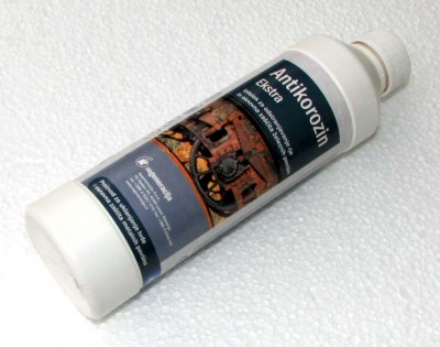

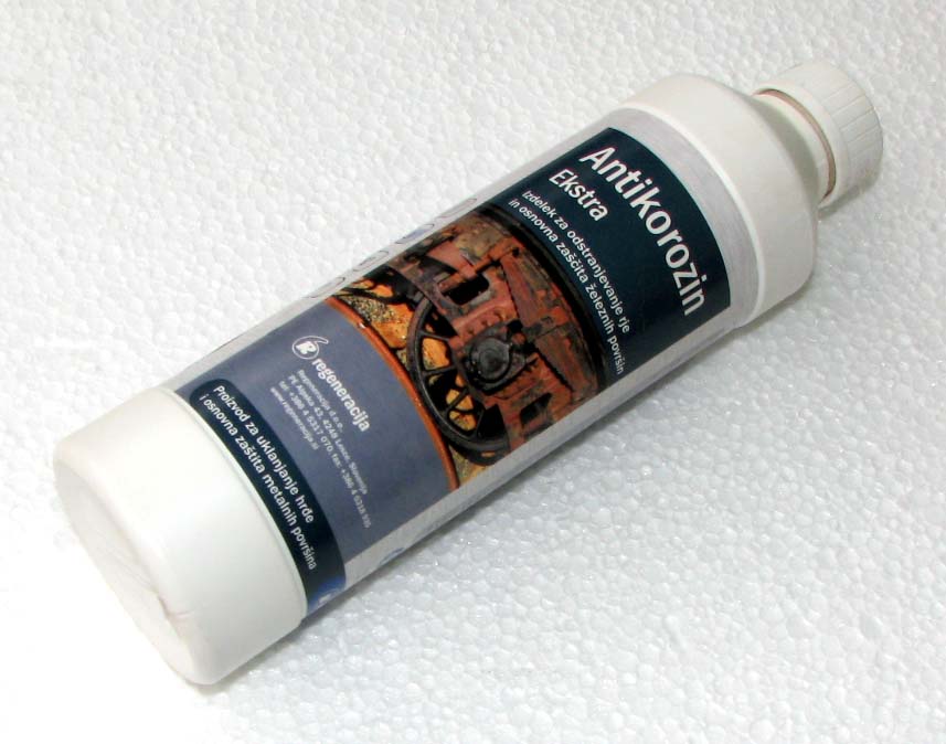

Za pretvornik rje s priponke bi vprašal, če ima kdo izkušnje, ali je po kvaliteti primerljiv z WURTH RUST CONVERTER-jem ?
Cenovno sta blizu skupaj.

Antikorozin od regeneracije ni na nivoju Wurth-a. Sem ti to že enkrat podal v odgovoru na zs. Je definitivno boljša rešitev kot kislinski odstranjevalec rje tipa ferosan, ampak proti pretvorniku rje Wurth, Forch, Dinol... se ne more primerjat. Še ena super švicarska stvar obstaja za nevtraliziranje in jo uporabljajo restavratorji starih vozil, samo nimam imena v glavi. Bi moral kontaktirat trgovino z barvami in povprašat lastnico, baje je po naročilu.
Če se ne motim, sem ti dal naslov in ceno kjer sem jaz mislil naročit. Cena tam je nižja kot sem omenil in znaša 40€ z ddv-jem. Včasih so pretakal in prodajal po deci, dva... tega žal več ne delajo. V tujini se dobi še ceneje + poštnina.
Čisto informativno... pred cirka sedmimi leti sem z Wurthom premazal staro zarjevelo lopato, ki sem jo predhodno samo predrgnil z žičnato krtačo in po nanosu pretvornika nanesel dva tanka sloja 2-K primerja.
Lopata visi v drvarnici in je še vedno brez rje in taka kot po obdelavi ;)

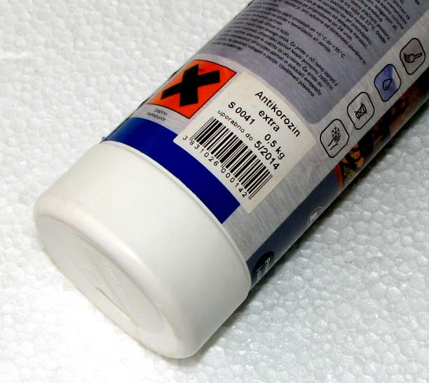

V priponki je označen datum uporabe.... velja to tudi za WURTH-ov pretvornik ?
Kako resno je potrebno ta rok uporabe upoštevati ... koliko let čez (ob ustreznem skladiščenju) je še uporaben ?

Tudi Wurth ima "Shelf life" in po dokumentaciji je ta 60 mesecev od datuma polnjenja oziroma je naveden na embalaži datum do katerega je uporaben.
Poskrbi, da ne bo stal na toplem in izpostavljen soncu, nikakor ne sme zmrznit. Ko ga boš rabil prelij manjšo količino v drug lonček, ker boš v nasprotnem kontaminiral celotno vsebino. Svetujem, da pretvornik preliješ v manjši/še plastenke in pred zapiranjem stisneš plastenko do te mere, da se malenkost prelije čez rob in potem zapreš. S tem se tudi življenska doba podaljša.
Če misliš kupovat pri nas in ne veš kje kupiti mi sporoči. Če nisi iz območja LJ te pride liter pretvornika po zgornji ceni + poštnina in ti pošljejo preko Pošte Slovenije. Nič bat, je plastenka v zelo močni kartonski embalaži ;)

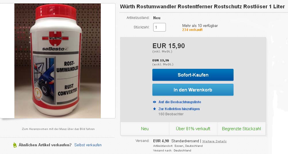

Ob priliki bom preveril če ta steklenica s priponke kaj bolje deluje 8)

Ni potrebe po preverjanju učinkovitosti, ker Wurth pretvornik deluje ;)

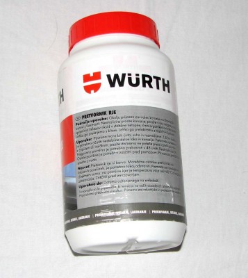

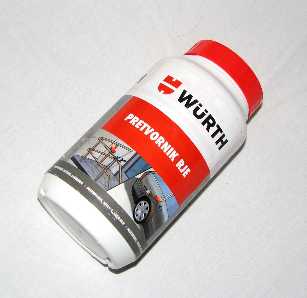

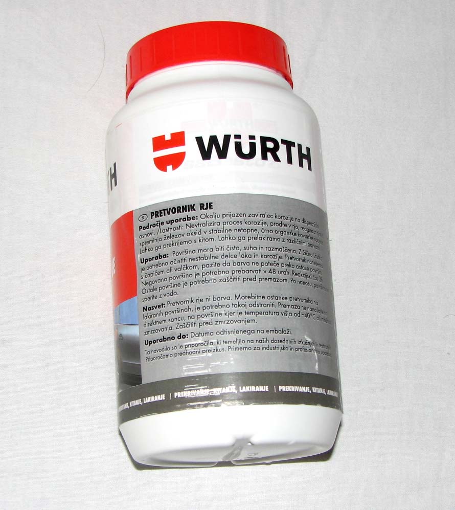

Sem uspel dobiti pretvornik rje . . . dobavljivost na našem trgu za 26,7€(z DDV)/liter.

Zelo ugodna cena ;) In kje se pri nas dobi za tak denar?
Da, ne bo nepotrebnih odgovorov, se vprašanje nanaša iz razloga, ker osebno nisem uspel najti trgovine z Wurth izdelki, ki bi mi dobavila pretornik rje po nižji ceni od 40€. Cena pri večini ponudnikih je višja, vse do 60€.
Pretvornika rje trenutno ne potrebujem, ker sem ga 1 dcl dobil preko kolega. Bi bil pa hvaležen, če tukaj objaviš, kje si ga dobil po taki ceni. Po vsej verjetnosti ga bom še kupoval in verjetno se bo na forumu našel še kakšen iskalec tega produkta.

Nikola_Tesla
Prispevkov: 622
Re: Golf 6 rjavenje karoserije pod tečajem prtljažnih vrat
Napisal/-a Nikola_Tesla Ne sep 28, 2014 7:01 pm
Naročil sem ga v mešalnici barv: ŽIRO, D.O.O.
ŽIRO, ŽGAJNER IVAN ROGAŠKA, PODJETJE ZA TRGOVINO IN STORITVE, D.O.O.
Dobavljen je bil od zastopnika Würth-Slovenija:
WUERTH d.o.o.
Brodišče 25,
1236 Trzin http://www.wuerth.si
Zgleda da imajo ostali navite cene... povprašajte lokalne prodajalce če vam dobavijo po sprejemljivi ceni.
Danes sem ga tudi preiskusil in ne morem verjeti kako "zapeče" površino.... 1x nanos --> popolnoma črno postane.
Pri antikorozinu takega učinka ni... površina postane le temno vijolična .... zgleda da ima več učinkovin
Lp.
