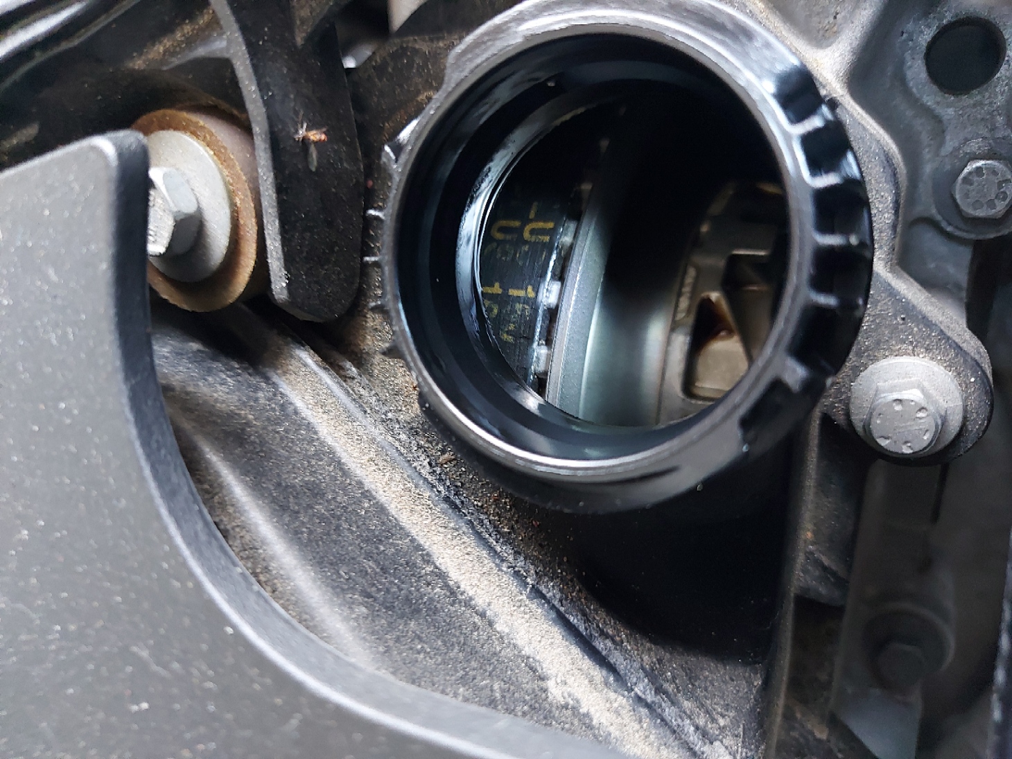

Imam Crossland 1.2 turbo letnik 2018 in je bil zobati jermen menjan pri 60000 km. Avto ni imel vpoklica, redno servisiran na 1 leto ali 15000 km, olje predpisano, jermen razpokan po robovih.
Slika pred menjavo

Bi tak jermen zdržal 90.000km? Vpoklica ni bilo, ker te letnike vpoklicujejo sedaj.
Karter je bil odstranjen in pregledana mrežica?
