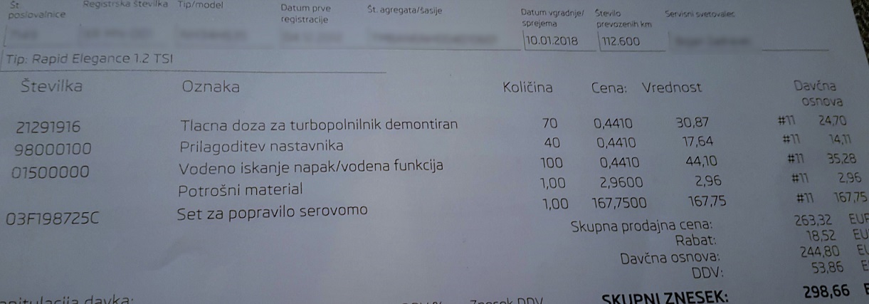

Imel sem isti problem. Škoda Rapid 1.2 TSI, 112k km. Danes sem peljal k Vrtaču in so rekli, da je šla doza za turbino, da je treba zamenjat, ker se občasno zatika. Cca. 360€. Več lahko napišem jutri, ko grem avto prevzet in verjetno bodo še kaj več povedali.
EPC lučka se mi je prižgala 3x 2 tedna nazaj, bil sem tudi pri štromarju, je odčital p334a napako, potem sem se že zmenil pri Vrtaču. Kot si napisal, avto v zasilni način. Zanimivo pa je, da se mi je potem, ko sem avto prigžal naslednji dan lučka ugasnila, vklujčno s tisto, kjer je mašina narisana. Avto je delal brez problema danes, ko sem ga peljal na servis, brez kakšnih lučk. Avto so priklopili in sporočili, da bo to za zamenjat. Upam, da bo potem ok. Je pa 1 leto izven garancije, letnik 1. registracije december 2012.

360€ za westgate :lol: :roll: To druče stane okrog 100€ + cca 1h dela in malenkost znanja.
Ti reči mehaniku, da dozo uporabljajo štromarji kamor vstavijo stikala, vtičnice, itd

Niti nisem poskušal. Avto je bil sicer redno servisiran na uradnem servisu, ampak sem ga peljal 6000km nazaj na neuradni servis, tako da dvomim, da bi bilo kaj uspeha.
Lahko, da bi bilo samo 100€, če bi bilo znanje. Ampak pri meni ga ni, tako da je treba plačat. Če pa koga poznate, kamor se lahko ob podobnih primerih obrne, pa da je precej ceneje in kvalitetno, se pa priporočam, pa verjetno še kdo drug.
Kar se tiče same kvalitete je tako, da če bo vsakih 100.000km en takle strošek, bomo preživeli. Do sedaj ni bilo nič, upam pa, da se ni kakšna pandorina skrinjica odprla.
Končni strošek je bil 298€, pa 1 dan sem bil brez avtomobila. Vsaj ceneje je bilo, kot so sprva napovedali, lahko bi bilo slabše.
Še slikca računa, če komu prav pride:
Račun
