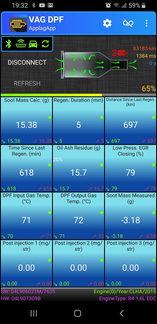

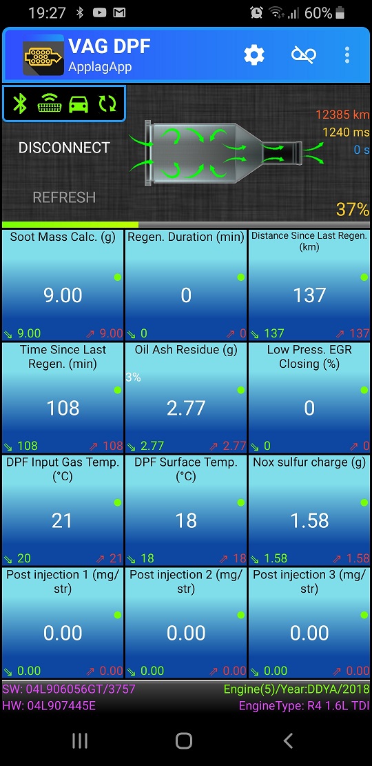

Res me zanima, kakšen je ta postopek, da se odstrani pepel...
Dodal sem slike podatkov DPF iz dveh domačih golfov 1'6, kupljenih novih, se pravi preverjena zgodovina.
Prvi ima 12.000 prevoženih in vsebnost pepela 2,77g. Ta vrednost bo samo še naraščala.
Drugi ima 83.000 prevoženih in vsebnost pepela 15,7g. To kaže na približno nalaganje 2g/10.000km.
Zakaj ima prvi nekaj več pepela glede na prevožene si ne znam razložiti. Imam pa shranjeno sliko, pri 1920km, ko je imel 0,40g.
Kolikor vem, naj bi bila maksimalna meja za zamenjavo 80g.
Iz teh podatkov, bi si lahko približno izračunali dejanske prevožene kilometre, pri nakupu rabljenega.
Se pravi, če ima avto magičnih 130-150.000 km, bi smel imeti v dpf 30g pepela.

Pred nakupom rabljenega, nabaviš elm vmesnik in app dpf. Vseskupaj ni 10€. Vštekaš v obd, pogledaš vrednost saj in rečeš samo adijo, če je vrednost nad pričakovano, torej tudi zbiti kilometri.
