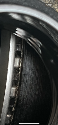

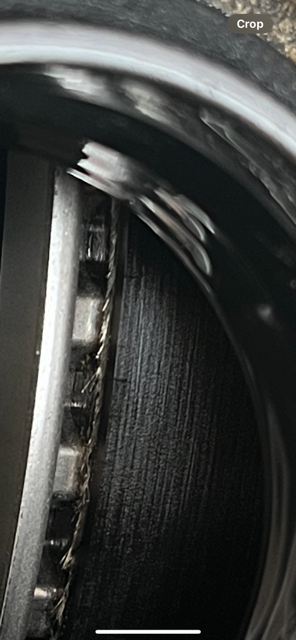

isuler
Prispevkov: 3
Pridružen: Po feb 19, 2024 8:42 pm
Re: citroen, peugeot, DS, opel - 1.2 puretech težave
Napisal/-a isuler To feb 20, 2024 7:16 am
Peugeot 2008
Prevoznih 30000km
Se že trga po robovih

isuler
Prispevkov: 3
Napisal/-a isuler To feb 20, 2024 9:50 am
Matko37 je napisal/-a:
isuler je napisal/-a:Peugeot 2008
Prevoznih 30000km
Letnik pa je?
2022
Matko37
Prispevkov: 150
Pridružen: Po maj 31, 2010 11:07 am
Napisal/-a Matko37 To feb 20, 2024 9:52 am
Ufff, moj je bil 2022, ampak ni bil še zdaleč ne tako zdelan pri nekaj čez 40.000km.
To ima še garancijo! Ga bodo menjali, ali komplicirajo?
isuler
Prispevkov: 3
Napisal/-a isuler To feb 20, 2024 10:19 am
Naslednji teden sem naročen.
Nevem kaj bojo povedali

Ampak ne razumem tega. Naš 3008 s tem motorjem ima tudi zdaj enih 30.000 pa je ok. Tudi moj ima z novim jermenom okoli 30.000 pa ni tega. To morajo menjati. Potrebno vztrajati.

To da je jermen tako po strani zjeban bi jaz rekel, da je lahko napaka v napenjalcu ali kakšni jermenici in ga vleče po strani... Dvomim, da je to klasično luščenje. Obvezno takoj raztrgat in preverit zadevo..
Pri Fordu 1.0 se ne da tako enostavno videt jermena. Ali demontaža pokrova ventilov ali pa oljnega korita in se vidi kako pa kaj. Itak pa je pri Fordu velika večina problemov z jermeni posledica napake lastnika oz. slabega mehanika. Vse kar ni točno predpisana viskoznost in specifikacija olja zelo slabo vpliva na jermen. Enako je ob podaljševanju intervalov oz. nerednem servisiranju... Drugače zadeva ni tako slaba, proti tej 1.2 PSA katastrofi je pri Fordu precej bolje.

Potem imajo vsi napako na napenjalcu. Spokan je verjetno tudi na drugi strani, a se ne vidi na fotki.
Kako je treba ustrezno olje uporabiti, trobijo tudi pri PSA. A so ga sami 3x spremenili, ker sami itak ne vedo, kaj bi še naredili, da bi jermen kak km dlje držal.
Neustrezno olje pa je samo odličen izgovor za zavračanje reklamacij. Zavrnejo ti, če ne servisiraš pri pooblaščencu, pa čeprav si vlival olje Total Ineo xtra first 0w20 po knjigi noter, kar je trenutno edino dovoljeno olje za ta motor.
Žalostno je to, da je motor bil razvit 2013, 2016 se je že vedelo za problem in niso naredili praktično nič. Še sedaj v novem avtu leta 2024 najdeš ta motor! Brez slabe vesti jih lansirajo v nove avte. Pa vedo za problem.
