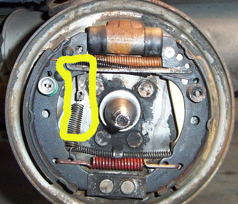

Pa cilinder dela,se oba batka premikata?Kajla za nastavitev se premika?

se premikata

Najprej razdri in spucaj svinjarijo posvsod okoli. Še posebej očisti tisto kajlico, ki nastavlja zavore. Morda je zarustana, sama vzmet pa ni dovolj močna.

Sem našprical, zdrgnil s krtačko (zobno ;) , tko da tam okol je zdej čisto.
Ker kajlica misliš to.
Prej je mela ročna mal lufta v kabini zdej ga ni.
Vse sem že dal nazaj, ker me je sam zanimal, če so slučajno obloge čist na koncu.
Me pa zdej še zanima ABS te zobniki k so tam vidm da jih je mal požrl.

Če ne gori ABS lučka jih še ni dovolj požrlo.Kajlica pa je tista ki je s fedrom pripeta v eno izmed paken.Ta kajla služi samonastavlanju in če je zaribana se ne premakne oz,če je do konca dol in imaš nizek pedal in švoh ročno je boben prenucan.

ojnica je napisal/-a:Ker kajlica misliš to..

Preden se privije zavorni boben, je "kajla" čisto zgoraj. Ko je boben fiksiran, se pritisne nekajkrat nožno zavoro, "kajla" se sama spusti in nastavi nožno in parkirno zavoro. V koliko se ne, pomeni da ni bilo sestavljeno čisto in je potrebno nastavljati ročno, skozi luknjo od vijaka platišča, tukaj pa pazite, v koliko tega niste počeli ..................... raje ne nastavljajte.

Kaj je s to kajlo, sem jo videl, na desni strani spodaj feder zgoraj kajla, se to naj bi z lahkoto premikal in kam gor-dol, dol-gor.

Je pol kajla zarustala, ker bobn gre dol BP.

Če nožna prime smo že bliže. Treba je preverit kaj šteka (ali pa ni nastavljeno kot mora bit). Težko je takole prek foruma popravljat zadevo, če se ne vidi. Lahko so obloge zažgane lahko šteka žica, lahko so zarustane pri vpetju, lahko je zarustan vzvod ročne zavore. Nevem, kaj pametnejšega povedat. Stvar je treba podret, postavit nas ponk in preverit kaj šteka in zadevo uredit. In ne samo bezat v tisto kajlico. Še prej preveriš, če ročna zavora vrača nazaj v začetni položaj. Ko je zajla sneta poizkusiš če se lepo giblje itd. Če pa so zanič pa enostavno zamenjati (ne stanejo več kot 25€). Rekel, si da ti solzi cilinder, če je tako, se menja še oba cilindra.
Žico ročne zavore do konca popustiš. Odstrani zatiča z vzmetmi pri straneh (porineš in zavrtiš). S kleščami spodnjo stran oblog povleci čez rob in odklopi žico. Sedaj imaš pakne v rokah in še vedno sestavljene, če nisi preveč hitel. Postaviš na mizo in vse lepo po časi s pametjo podreš. Drugo stran pusti sestavljeno, če gre slučajno kaj narobe imaš tam za vzorec. Ko so podrte vse očistiš, premažeš in "pregoniš" vzvod ročne zavore itd. Če so slabe pa jih enostavno zamenjaš z novimi. Ob montaži kajlico postaviš v najvišji položaj- če bo vse sestavljeno kot mora biti se bo ob parih pritiskih na zavoro nastavilo samo. Približaš še žico zavore in je to to. Še prej zamenjaš oba cilindra (z občutkom, čene boš menjal še cevi). Navsezadnje pa še prezračiš sistem. In pa seveda odstraniš rob na bobnih.
To je v grobem to. Če pa tega nisi še nikdar počel ali vsaj gledal, ti priporočam da imaš poleg sebe nekoga, ki to zna, da ne nastanejo težave in avto v kakšnem hrastu ali na avtovleki. Ne sliši se komplicirano, vendar že malenkost lahko pomeni odpoved...

Sem zamenjal cilindr, je rahlo puščal, star odlomu za zračt, kajlc pa se je tud začela mal premikat, sem zadevo mal pregonu, zdaj pa bi se mogl to samo naštelat. V trgovin nism bil čist prepričan, če bo pravi, zato sem sam enga menjal, čeprav bi blo najbolje oba ali komplet zavore, pa sej zgledajo fedri, pakne še vredu.
