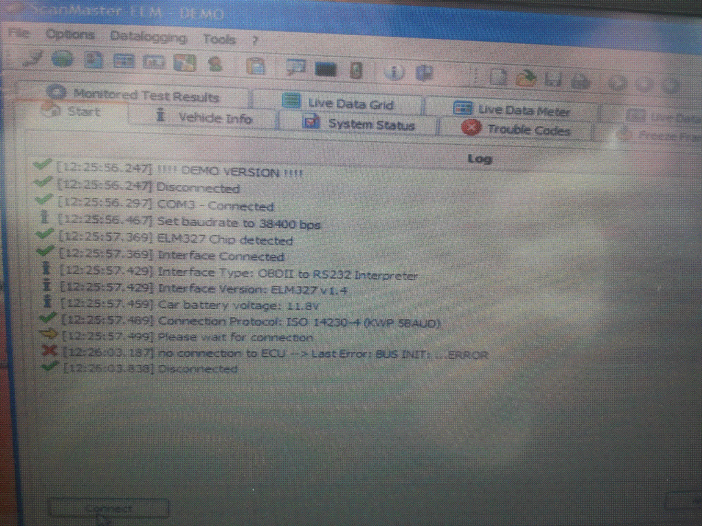

Usb driverje sem na novo nalozil, vendar je razultat isti. Ne poveže se z ecu. Zraven pripenjam še sliko. Ali bi bilo možno da diagnostično orodje ni tapravo?

@sasp
ScanMaster je produkt nemške firme WGSOFT.DE ....................... vaša verzija je stara ( 1.4 ). Sedaj je zunaj 2.0, vendar po mojih podatkih je to plačljiv program - licenca 130evrov, registriran program se ne zaklepa, nadgradnje so brezplačne.
Nikakor pa program ne more:
- sam prilagajati brzino povezave z ECUjem - potrebno jo je nastaviti ročno, za vsako vozilo posebej, drugače ne deluje
- pregled konfortne elekrtronike
- premikati kilometražo in delati chip tuning
- brisati servisnih intervalov
- spreminjati parametre, proprogramirati ECU, spreminjati tovarniška nastavitve senzorjev in podobne napredne funkcije
Skratka to je program za hoby program, pregledujete lahko:
- branje motorne elektronike
- branje napak in brisanje napak
- funkcija zamrznjena slika
- prikazuje številčno ali graf
- test kisikove sonde in EGR ventila - v primeru, da je ta funkcija že v ECUju, v nasprotnem primeru to ne deluje
V koliko je program snet z neta, imate vse možnosti, da vam zaklene ELM327
Lep pozdrav
