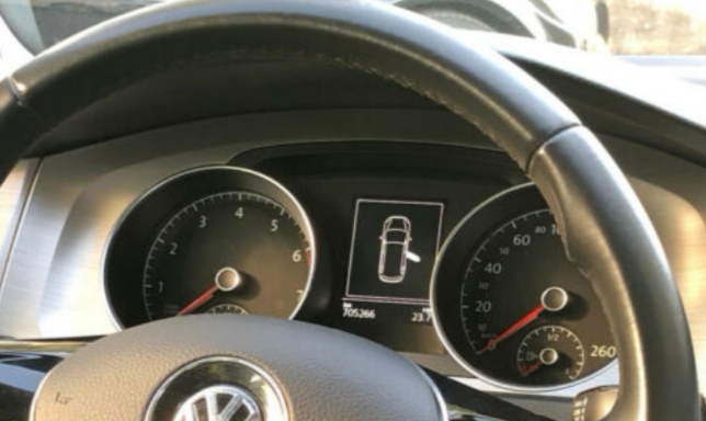

Presenetljivo da tale še dela glede na km (700.000km, 1.2 tsi v golf 7, letnik 2013).

No glede na to, da poznam primer katerega sem objavil lahko povem, da je še prvi motor. Neverjetno ane. Je pa druga turbina in 3-ji set sklopke gor.Avto se je pa kljub visoki kilometrini prodal za malo pod 4 jurje. Sam sicer v življenju nebi kupil vw bencinarja, ker za moje pojme jim bencinarji ne grejo ( z izjemo 1.8T, ki mi je odlično služil,, edin žejn je bil) ampak ja eni res pretiravate. In spet ravno te osebe grejo kupit vw bencinca, ki je še precej svež. Pol pa razum ti to.

2. Avto je bil ogromno vožen po mestu, ponavadi precej naložen in pa na terenu tudi 10 ur dnevno. Sklopka pač trpi v tem primeru.
3. Me zanima koliko skopk bi ti ponucal v 700.000km
4. Turbina je prva šla pri malo čez 300.000km, kar ni nič nenavadnega.
Servise se je delalo LL, se pravi na 30.000km ( vseeno je to vsake 4 mesce servis) ,za tavelk servis pa ne vem.
