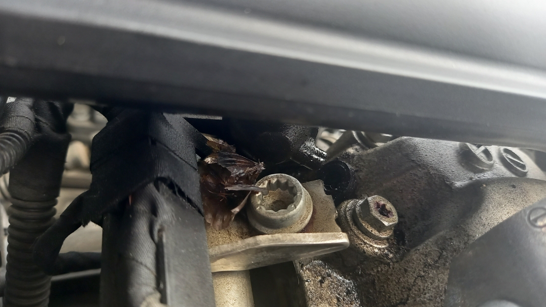

Napisal/-a maarkec Ne maj 08, 2022 12:26 pm
Iztaknjena cev, zakaj sluzi oz. Kaj narobe k nisem opazil sprememb hvala lp
