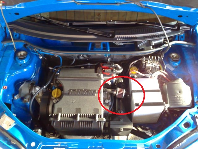

Jaz sem že delal na predprejšnim avtom (1.4 16V). Tam sem menjal komplet cel od lopute do zračnega filtra. Za odušek sem dal konusni filterček, ki zgleda tako kot je vidit na sliki

Če že, ponavljam, če že, je potrebno namontirat tole, oz. v tem smislu:
In potem to tudi praznit.
Samo tebi, ojnica, to ne pride v poštev, ker ti potem podvoji vrednost avta.

Napisal/-a pskoda So nov 23, 2013 11:02 am
Če je mašina zrihtana tako kot mora bit je to brezveze, ker gre tako malo olja ven, da ni omembe vredno
primozek68
Prispevkov: 1983
Re: Cev oddušek-zračni filter
Napisal/-a primozek68 So nov 23, 2013 11:16 am
pskoda je napisal/-a:Če je mašina zrihtana tako kot mora bit je to brezveze, ker gre tako malo olja ven, da ni omembe vredno
To, recimo, sploh ni res. Ker govorimo o oljnih hlapih, ne olju. Olje gre ven pri res zjahanih motorjih, oljni hlapi pa so prisotni tudi pri popolnoma novem motorju.
Enkrat sem slišal, da naj bi bili oljni hlapi speljani pred turbino celo všteti v mazalne kapacitete in naj se jih ne bi speljalo drugam.
Napisal/-a pskoda So nov 23, 2013 11:26 am
Ja in ta filterček "oljne hlape" prečisti do določene meje (odvisno koliko je fin) in tisto kar ne gre ven je olje, ki ga je tako malo da ne rabiš nobenega lovilca. Pri meni ga je blo (kolikor se spomnim) zelo malo oz filterček je bil malenkost masten, ki sem ga itak pri menjavi olja očistil.
