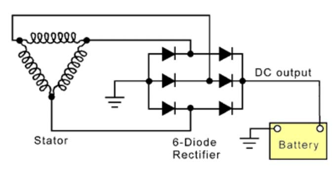

Nikola_Tesla
Prispevkov: 622
Re: nujno, bmw preklaplja in izprazni akumulator
Napisal/-a Nikola_Tesla Ne dec 07, 2014 2:04 pm
Zdravo
Zanimivo je vprašanje kako se obnaša alternator če je v okvari samo ena dioda ?
Verjetno med vožnjo polni bolj slabo in akumulator hitro pokaže znake izrabljenosti ?
Lp.
