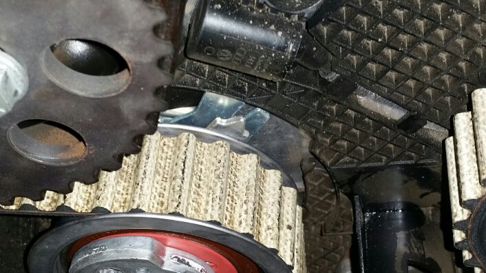

Napisal/-a vw-team Ne maj 24, 2015 12:35 am
Prilagam sliko od napenjalca zobatega jermena,napenjalec je napet dobro do te označbe a naj ga malo dam nazaj za 0,5mm? Španar na mikro jermenu in mikro jermen sta nova...

Napisal/-a abbe Ne maj 24, 2015 11:06 am
nc ga ne daj nazaj,to je v nulo.
vidm da je jermen skfjev,tko da tut to je ok roba.
da tko gode je lahko kj narobw z jermenom, oz pač da pušča tak zvok..
