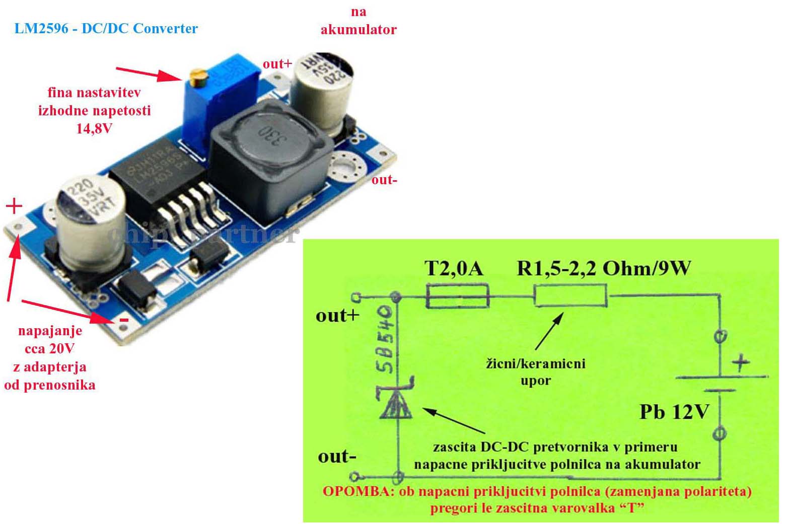

Nikola_Tesla
Prispevkov: 622
Re: prazen akumulator
Napisal/-a Nikola_Tesla Sr okt 05, 2016 1:08 pm
Ja to bo pa kr držalo.. pri kratkih relacijah od decembra od marca ko je hladno se slabo polnijo akumulatorji.
Vrelna napetost elektrolita je 14,4V pri temperaturi 25°C... pri nižjih temperaturah je za učinkovito polnjenje potrebna višja polnilna napetost.
V priponki je primer polnilca ki si ga sam sestaviš za mali denar.
Pretvornike DC-DC se dobi na eBay 1€/kos odslužene polnilce od prenosnikov pa na rač. servisu.
Lp.
zzitop
Prispevkov: 928
Pridružen: Sr apr 01, 2009 11:46 am
Napisal/-a zzitop Sr okt 05, 2016 3:43 pm
Če dodaš še 1$ oz. skupaj s poštnino 1.99$ ali cca 1,8€ imaš že vključen voltmeter:
Je to super in ultra ugodna rešitev.
