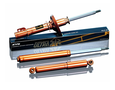

NI KAJ KOMPLICIRAT .... če so sedaj na vozilu mešanica olja in plina potem oljnih za ta tip avtomobila ne dobiš za kupit.
Vedno dobiš enake in še rang bolj trde za tiste ki radi hitro vozijo.
Za močne avtomobile se namesto Excel-G dobijo še bolj "trdi" Ultra - SR.
