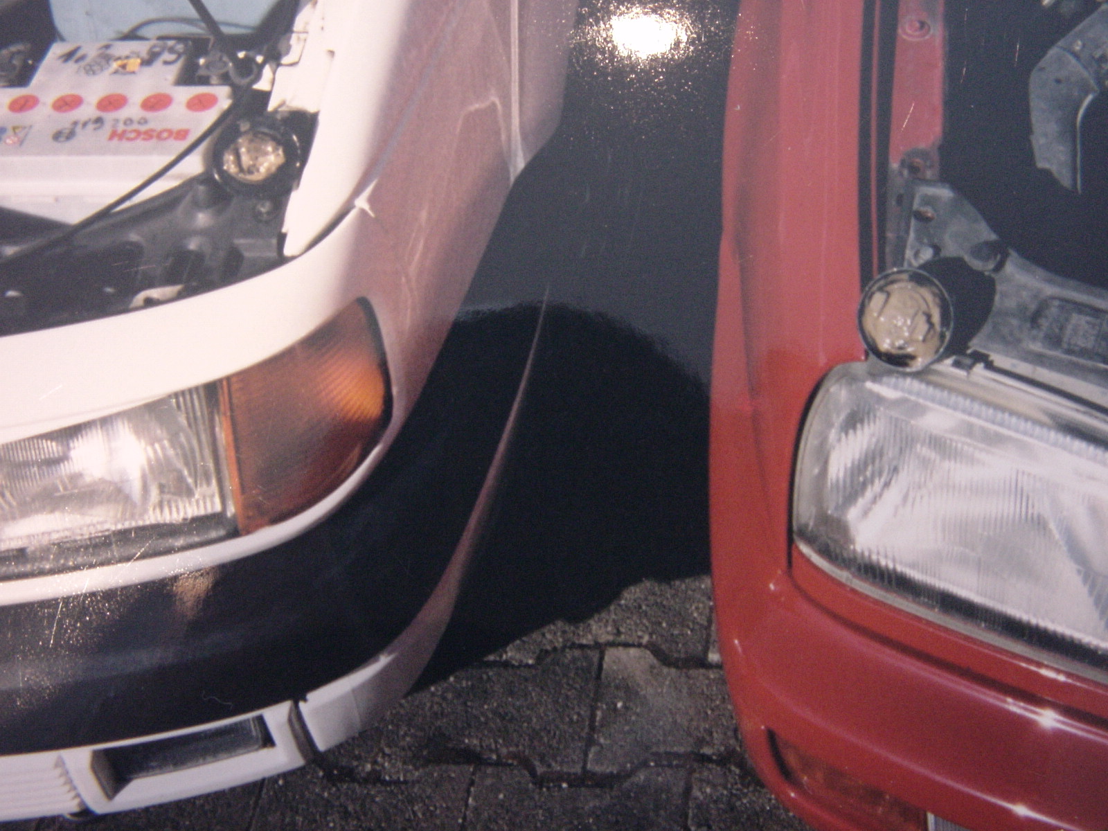

motom
Prispevkov: 568
Pridružen: Po jan 04, 2016 5:04 pm
Re: LUPO 1.0 izginja voda iz raztezne...
Napisal/-a motom Če dec 01, 2016 9:49 pm
Sem slučajno našel tole sliko izpred kar nekaj let. Takrat sem bil precej slabe volje, ker sta oba vw pri hiši delala smetano. Oba sta bila pri hiši do 12.leta in z nobenim posebnih težav... edino golfu počil izpušni kolektor, ki pa se je zavaril. Kondenza je bilo pa poleti bolj malo, pozimi pa pač več... vožena pa bolj kot ne na kratke razdalje.
