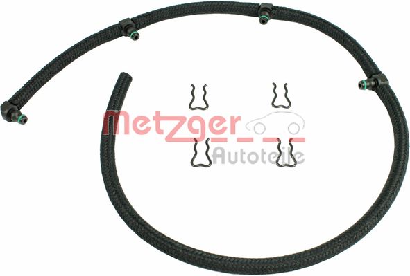

Preveri naslednji element:
BOSCH 0 928 400 317
Hose, fuel overflow

Tale povratek iz injektorjev tudi ni zamašen. Preverjeno.

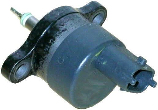

Kaj pa tale ventil, ki nadzira pritisk:

Regulator tlaka na visokotlačni črpalki sem sprobal:
- dva rabljena
- potem sem kupil še novega original Bosch, in je isto
Obstaja tudi kak procent možnosti da je nov Bosch regulator fuč?
Če bi kak injektor preveč puščal bi verjetno imel nasprotni problem in sicer premalo tlaka v visokotlačnem sistemu?
Še najbolj "zanimiv" mi je pa pojav ko avto goniš v npr. peti prestavi, čez 3200rmp poln gas in potem za npr. 1/5 pedalko spustiš in takrat avto cukne...
