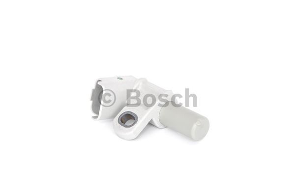

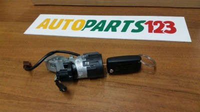

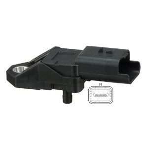

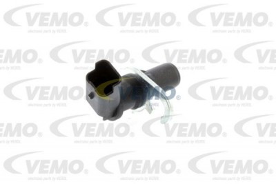

Pa nimaš Airbus 320, da bi diagnostika čisto vse pokazala. Če je pumpa nagajala, da ste jo menjali, je v tistem času skurilo pristojni rele ali dotično varovalko za pumpo. Izvleci varovalko in preveri, da ni podnožje pregreto, zvito, kakšni so dovodni kabli. Eni avti imajo v prvi haubi varnostno stikalo, katerega je treba pritisniti do konca, da pumpa zalaufa. Pa itak, če daš kontakt, jo moraš za par sekund slišati v avtu. Vse v zvezis ključavnico bi tester po moje pokazal. Je pa na PSA večkrat težava v špuli, ki je čez cilinder kodne ključavnice za vžig. Razlotajo se kontakti in kljub pravemu ključu ne odpre dotoka goriva in ne vžge. Ali je senzor mrtve točke na čitalcu vztrajnik OK, ima kabel v redu?
Senzor na vztrajniku:
Senzor nokenvele:
Podtlačni senzor:
Varnostna špula za kodo okoli ključavnice:

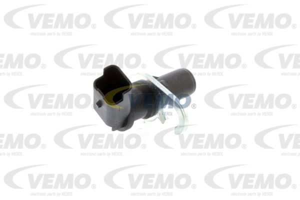

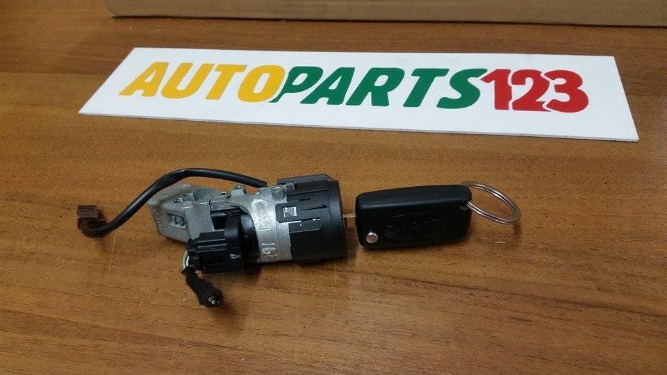

joztom je napisal/-a:Pa nimaš Airbus 320, da bi diagnostika čisto vse pokazala. Če je pumpa nagajala, da ste jo menjali, je v tistem času skurilo pristojni rele ali dotično varovalko za pumpo. Izvleci varovalko in preveri, da ni podnožje pregreto, zvito, kakšni so dovodni kabli. Eni avti imajo v prvi haubi varnostno stikalo, katerega je treba pritisniti do konca, da pumpa zalaufa. Pa itak, če daš kontakt, jo moraš za par sekund slišati v avtu. Vse v zvezis ključavnico bi tester po moje pokazal. Je pa na PSA večkrat težava v špuli, ki je čez cilinder kodne ključavnice za vžig. Razlotajo se kontakti in kljub pravemu ključu ne odpre dotoka goriva in ne vžge. Ali je senzor mrtve točke na čitalcu vztrajnik OK, ima kabel v redu?
Senzor nokenvele:
Podtlačni senzor:
Pumpe potegnejo zdaj nafto, ampoak nevzge zato ker na varovalkah v havbi na sovoznikovi strani na levi je elektrika, to je za ventilacijo itd, to dela, nadesni v tej skatli z varovalkami pa je ni, in so poizkusali majstri iz leve na desno stran skatle spravit elektriko pa nic samo se iskri ko zmesano, a vse varovalke so cele, in problem je da v desnem delu skatle z varovalkami grejo kabli na motor in potem pod amarturko v avto in neprides do njih drugce kot da amarturko dol in motor na koncu spet ven in fizično ročno vse te kable preverit
