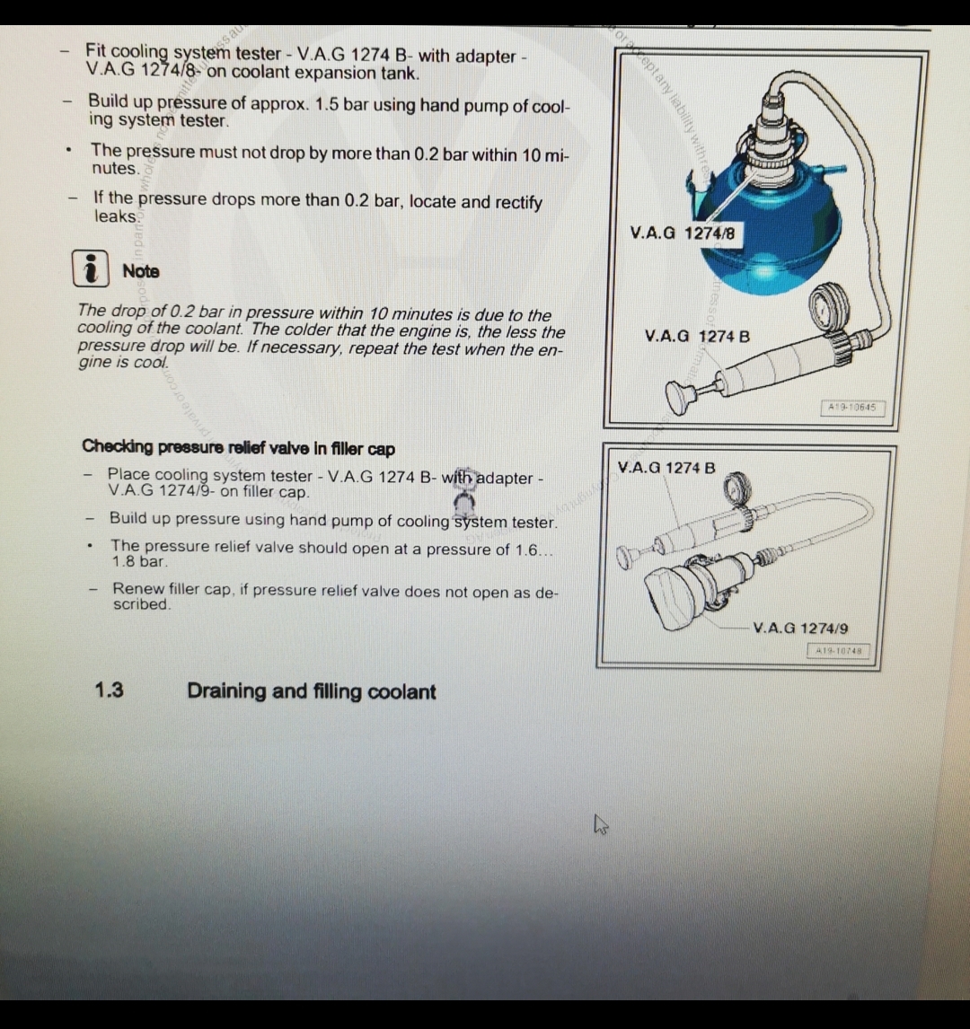

Uglavnom poročaj kako se bo zaključilo. Po tem, ko ti bo na servisu pravilno odzračil sistem zna bit nekaj časa ok, ker bo spravil ven zrak, ki ti ga je nabilo.
Ne vem zakaj ti usput še ne naredi pressure testa po proceduri in se takoj vidi a je tesnilo fuč oziroma ali kje pušča... Ne vidim razloga, da nebi tega storili.
