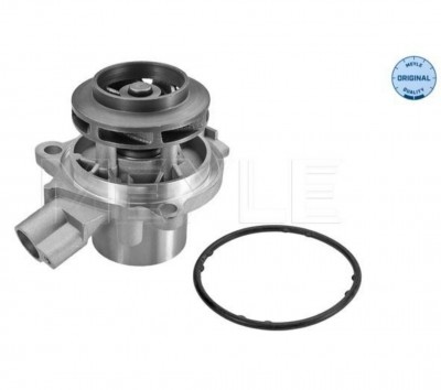

Kakšno plastično ohišje? Plastičen je samo impeler, pa še to ne povsod... Pri avtorju teme ohišje nima nobene veze, zaštekal mu je aktuator, ki regulira pretok ( zapira/odpira impeler). Temu se izogneš edino tako, da vgradiš pumpo brez tega sranja.
Pumpa brez zgleda tako
Pumpa brez

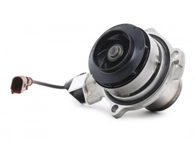

Tako ima pa sedaj ( z aktuatorjem)
Pa ne se vozit s sfukano pumpo. Da ne boš, nakonc še tesnilo na glavi menjal :)

Hvala
Ja takšna je kot na sliki.
Je že zamenjano.

Pa ni potem nobene napake, ko se vgradi pumpa brez tega ventila oz. aktuatorja?
golfabimu
Prispevkov: 289
Pridružen: Če apr 10, 2014 9:01 pm
Re: Superb Pregretje
Napisal/-a golfabimu Po jul 05, 2021 4:18 pm
Ne
