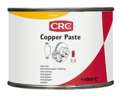

GrayHawk je napisal/-a:Kakšne bolne fore... Seveda se navoji mažejo! Zakaj pa obstojajo montažne paste?! Ko ti bo vse skupaj zarjavelo ali se bo jeklo zleplo z aluminijem pa žagaj!
Le kje si ti študiral strojništvo? Trenje vijaka na navoju je tema v 1.letniku. In govorimo o kolesnih vijakih, ki morajo biti relativno močno zategnjeni na ustrezen moment in se ne smejo odviti. Kakšno mazanje neki, lepo te prosim. Ti na svojem avtu mažeš vijake? Če to počneš si pa res bu****.

Odkar so se mi med zimo prvič vijaki sprijeli mi je sosed svetoval grafitno mast. Od takrat pa 900.000 km, pa se ni še noben vijak razrahljal, kamorli kolo odpadlo! To je čisto dovolj dolg test za preverjanje vaših teorij. V nobenih navodilih kjer omenjajo zatezni moment ne piše, da je podmazovanje prepovedano! Potem pač vrži moment ključ v koruzo in skači po ključu kot v starih dobrih časih, ko so se mi pri vulkanizerju posmehovali lastniki VW traktorjev ker sem prinesel moment ključ s seboj. Bolj cvili, bolj je veselo :lol:
Pravilno privit vijak se elastično raztegne kar je mehanizem ki preprečuje odvitje. Poleg tega vijak dodatno drži trenje med njim in sedežem na feltni ki ga ne mažem. In še noben (ne)pooblaščeni mehanik ali vulkanizer se ni spotaknil ob moje mazanje. Če pa mi bo slučajno kdaj kolo odpadlo boste prvi izvedeli, ampak to mi je čisto ta zadnja briga kadar sem na cesti.

Na rotacijsko trenje matice in vpenjalno silo vijaka vplivata izbira uporabljenega maziva oziroma ravno njegova neuporaba. Vsi proizvajalci originalne opreme ne navajajo maziva, oziroma prepovedujejo njegovo uporabo. To naredijo iz več razlogov. Posledica suhega trenja je največje možno rotacijsko trenje navoja, kar je najbolj zaželena lastnost, ker znatno zmanjša možnosti, da bi se vijaki odvili in bi kolo odpadlo.
Največja skrb je seveda kolo, ki bi lahko odpadlo pri visoki hitrosti. Mi ni treba navajati kako zelo nevareno je to.
Zelo pomembno pri tem je, da namazani navoji ustvarjajo večjo vpenjalno silo pravokotno na kolo, oziroma pesto kolesa za dani navor. To lahko preveč raztegne vijake, deformira prirobnico pesta in/ali zavorni rotor. Predvsem pa najverjetneje najprej deformira navoje ali jih celo posname.
VPENJALNA SILA se ob enakem zateznem navoru premosorazmerno poveča z zmanjšanjem trenja ali povedano drugače za 2-kratno zmanjšanje trenja zaradi mazanja, se vpenjalna sila na navoj poveča za 2-krat, za 3-kratno zmanjšanje, za 3-krat, itd .. Vse dokler ne prideš v elasto-plasto območje!
To je srednješolska fizika: Ftrenja = Fnapodlago * Koef.trenja -ali naprej- Fnapodlago = Ftrenja / Koef.trenja
Zelo enostavno!
Fnapodlago je v tem primeru vpenjalna sila
Ftrenja izračunaš iz danega zateznega momenta in je v tem primeru fiksna, ker je moment fiksen (100 Nm)
Koef. trenja pa je recimo: 0,1; 0,05; 0,025
To sem zapisal zaradi drugih, ti bi kot inženir to moral vedeti !!

Prozvajalec paste ni proizvajalec mehanskih komponent, zato vedno veljajo navodila OEM.

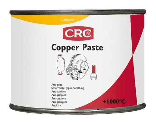

A je to pravljica?
To je pojasnilo izpred enega mes(ec-??!!-edit mod. Bodi vsaj malo bolj natančen)a za 2.sliko:
Gestern sind meine Radbolzen am vorderen linken Rad bei der Rückfahrt aus Italien auf der Autobahn gebrochen. War zum Glück auf der rechten Spur und konnte direkt auf den Standstreifen. Auto wurde abgeschleppt und ich warte jetzt auf die Reparatur, bin noch in Italien.
Vor der Panne war ein Geräusch zu hören: Wenn ich Gas gegeben habe oder gebremst habe war es nicht da, aber wenn ich vom Gas runter ging, hörte man ein schleifendes Geräusch.
Meine Frage an euch: Wie kann so etwas passieren und wie gehe ich nun am besten vor?
Mir wurde jetzt öfter gesagt, dass die Bolzen/Schrauben wohl mit einem viel zu hohen Drehmoment befestigt wurden un daher wohl brüchig waren. Ich habe die Räder vor ca. 4 Monate extern wechseln lassen und hatte danach keine Probleme, war jedoch vor 1,5 Wochen beim Service und nehme stark an, dass dort etwas gemacht wurde. Wie gehe ich nun am besten vor, war (zum Glück) noch nie in so einer Situation.
Zadnjič spremenil enstot, dne Če jul 20, 2023 1:08 pm, skupaj popravljeno 1 krat.
